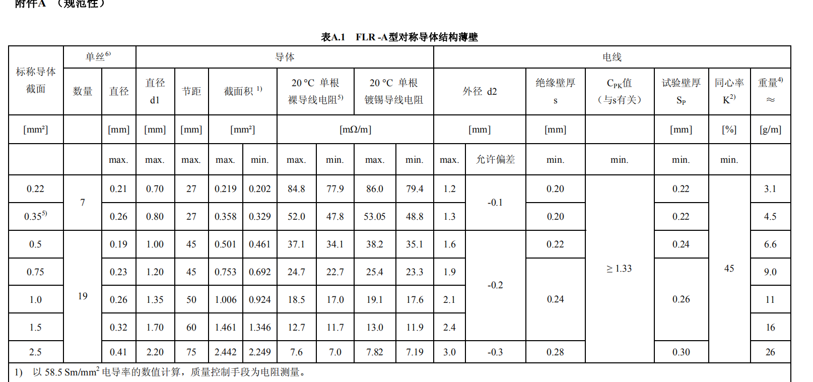

德标线中,DIN 72551和大众的VW 60306对同心度有要求。

@yphang  请教下,是具体那一条要求呢?查看了VW 60306,没有看到相关标准。
另外,想特别知道,对多芯线(屏蔽线)的要求

多芯屏蔽线,我也不清楚有没有,但是多芯屏蔽线一般采用拉管或半拉管模具同心度应该会很好的啊。

yphang:
DIN 72551 我当时做这个线的时候找了好久 好不容易找到一份中文的....

但是VW60306 规定的是60V及以下的单芯非屏蔽电缆...

所有德标汽车线(包括低压和高压)均有K值得要求,国标,美标,日标的低压汽车线没有,高压汽车线再作区分。要注意德标中K值的定义和我们平时所说的K值是不一样的。
