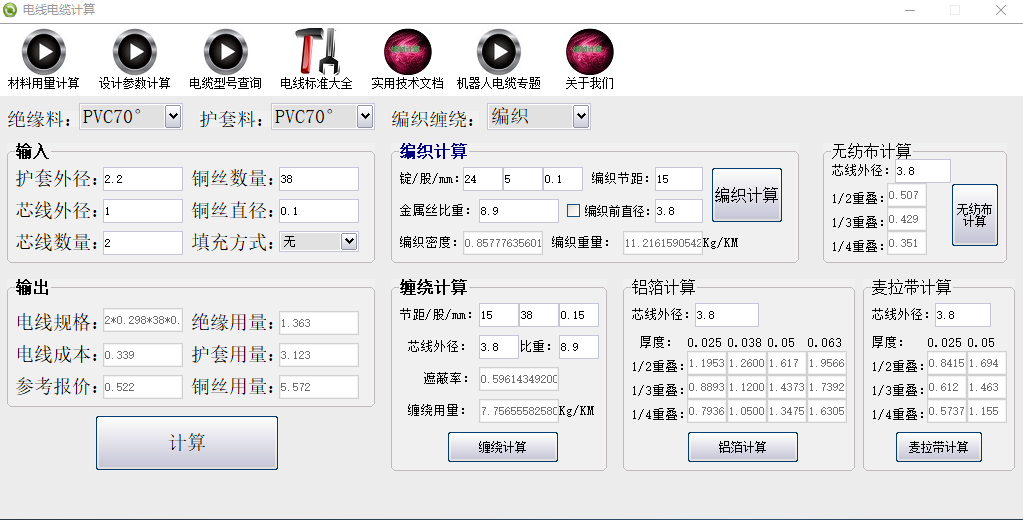

?1.png?本人新人菜鸟,才到电线电缆公司工作半年,主要负责技术方面
本人总结了一下 一些常用的公式,编写成软件,供大家参考
主要是针对圆形的电子线,其他形状的暂时还没研究到,主要公司生产的是电子传感器线

半年就这么厉害了 首先感谢分享 但是这个只能适用常规线 对于特殊的导体结构和成缆结构的系数不同导致外径会有变化 耗量也就不同
另外护套使用挤压和挤管也不同 耗量会差很多 里边有一个空隙系数  如果你需要我可以提供一个表给你
不同的材料 你这个上边已经可以选择了 密度是不同的会影响到耗量
总而言之 半年你这样 真的是非常厉害了 我来技术半年的时候还是蒙蔽状态 我现在也才一年多 我们做电子线 电梯电缆 机器人电缆 拖链电缆 汽车充电枪电缆 等等

感谢你的认可,我这个主要是常规线,挤压和挤管是会有很大差别,材料密度这个可以右键设置的
接下来将完善第二页的制作,专门是设计方面的,在这个上面将会 对挤压、挤管进行分别计算
同时对扁形线材、异形线材进行研究,欢迎大家提供资料,我将都进行研究,有验证条件的
将会一一实际验证后,把结果放上去。
主要是设计参考使用,同时会选择线材,现场生产进行验证。

用什么软件编的?界面还是不错的,提几点意见:
1)结果保留小数点后两位就行了,否则看起来很乱;
2)字体需要统一,这有大有小的,看起来很乱;
3)计算的东西有的内容不全面,比如编织,你得把编织角度等放出来;
看得出来你有一定的软件编程功底,建议你在电缆知识不断的累积后后,尝试编制一个电缆设计开发方面的软件。
感谢你的提议,有人反应无法使用,但是本帖已经无法修改了,将重新开一贴
重新打包一个版本,编织部分会在参数设计里面放开更多参数给大家
