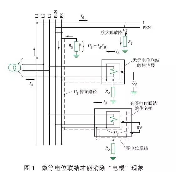

1. 2 不会用等电位联结来消除转移故障电压危害
我国规范都抄录了IEC标准关于建筑物内等电位联结的条文,却未能说明它的诸多作用,其中包括消除转移故障电压危害的不可替代的作用。我国有些电气专家在各地不少发生的“电楼”现象前束手无策即为一例。
图1配电系统内,某一回路发生相线接大地故障。由于故障电流Id通过大地的故障回路内的Rf、RB的阻抗大,回路过电流防护电器不跳闸,故障得以持续存在。Id在变电所接地电阻RB上产生电压降,形成持续的故障电压Uf = Id RB。
此Uf沿TN系统PE线传导至各住宅楼用电设备金属外壳上,如图中虚线所示,成为持续的转移故障电压,引起楼内麻电和电击事故。
即使将住宅楼拉总闸断电,因传导Uf的PE线不允许切断,断电的住宅楼内依然麻电和电击伤人,此楼即成为危险的“电楼”。
电气危险无法消除,住户无奈只得迁走避灾。
从图1可知,无等电位联结作用的住宅楼成为“电楼”,而有等电位联结作用(图中虚线所示,它包括自然接触形成的自然等电位联结作用)的住宅楼则不会成为“电楼”。需知消除转移故障电压危害是等电位联结的诸多重要作用之一。
这说明我国规范对转移故障电压的理念和等电位联结的作用了解得还不深透。
