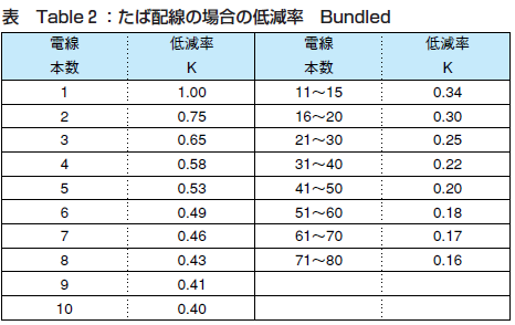

请问下像日资电线厂,像日立,住友等,他们有个计算电流的公式,其中多芯线有个K系数,这个是怎么理解的?
打个比方,我一根线电流是100A,两根线电流按K值系数只有85A左右,不是很理解。
styrene-butadiene rubber - 苯乙烯-丁二烯橡胶,丁苯橡胶 (0) 投诉
P:2019-04-25 08:54:53

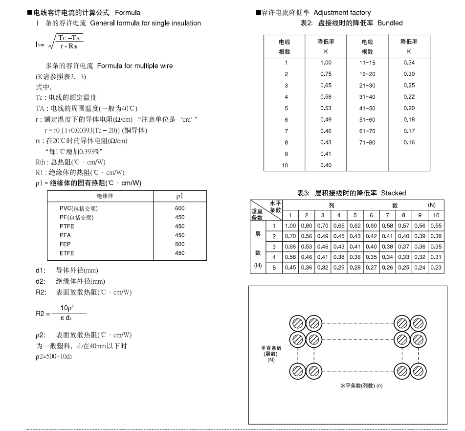

这个很好解释:因为有电阻的存在、电流越大相应导体温度会升高。一根芯线是由于没有其它的芯线与它接触,有当有电流通过时就不会有热量产生,对外被产生的影响就会很小。多股芯线,一般会紧密贴在一起,当有电流通过时,每根芯线 都会产生热量,当热量升到一定温度时,机会因温度过高发生自燃,所以线芯越多承受的电流是递减的,芯数越多承受额定载流量就会越小。以下为计算公式,希望对你有帮助。111.png
