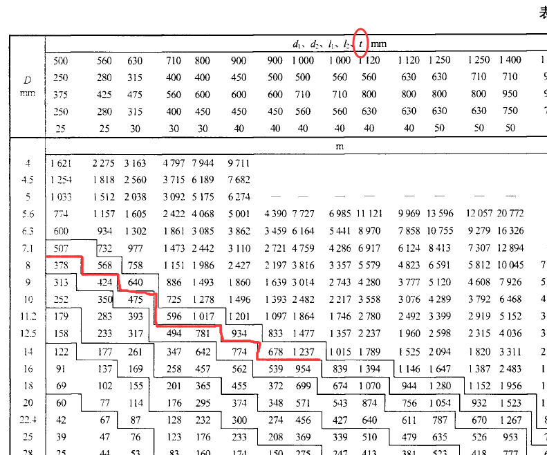

P:2019-05-07 09:05:44
还有表格中的线为什么要划成楼梯形式,而不是表格形式,为什么有的有线,有的没有?

P:2019-05-07 09:23:38
装盘余量
sag - 垂度,弧垂,下垂,下沉凹陷 (0) 投诉
P:2019-05-07 09:26:14
另外楼梯状是考虑了一个固定数值的弯曲半径数
drawing assembly - 总图 (1) 投诉
P:2019-05-08 13:44:12
qwert54321:
谢谢老师,还是不懂啊,X/Y轴对应出的不就是装盘量吗。。

P:2019-07-25 11:50:12
装盘余量
pad - 纸盘,带盘;垫片,垫圈 (0) 投诉
P:2019-11-07 10:07:33
电缆装盘后最外层电缆与盘边(最大外径)的距离。

P:2020-01-19 09:47:45
时间长了,多使用这个表,就逐步会理解的。
length counter-cutter - 长度计米切割器 (0) 投诉
P:2021-06-24 15:49:49
最外层与轴具盘边的距离

P:2022-08-05 15:07:14
装盘余量
装盘余量
