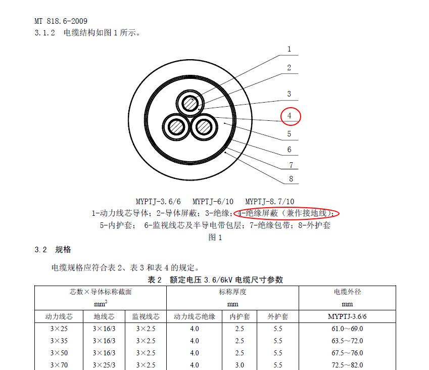

16平方做为屏蔽铜丝,与涤纶丝编织作为金属屏蔽,平均分到3条主动力线上
C.B.S. - central battery or Common battery switchboard共电式电话交换机 (0) 投诉
P:2019-05-15 16:01:53
见到产品你就明白了
AT/m - ampere turn per meter安匝/米 (0) 投诉
P:2019-05-15 16:26:16
yuqile:
是不是可以理解为,每根动力线芯上编织铜丝的截面积大约为16/3=5.3mm2

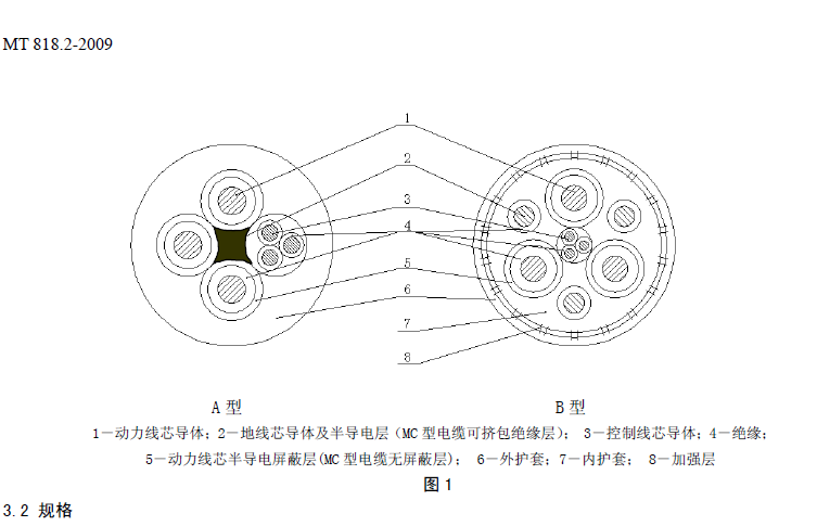

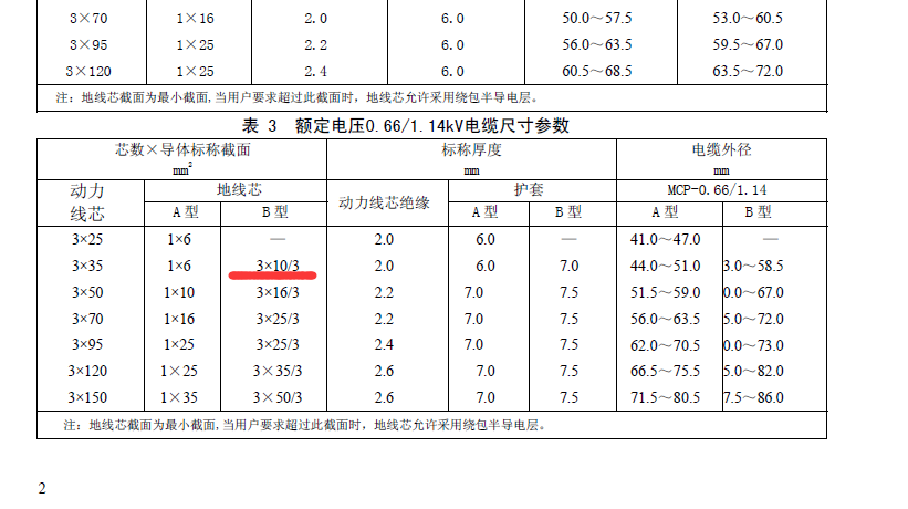

818.2中3×10/3按照B型图示,地线芯好像是分布在动力线芯周围间隙中,而不是编织在主线芯上,分散后的单根地线芯截面是10mm2还是3.3mm2?

注意看下标准,这个标准都有详细的说明,每个部分代表的含义不一样,很正常!
lesser-dia stage - 小径区段(拉线鼓轮的) (0) 投诉
P:2019-07-11 10:27:46
?镀锡铜丝和涤纶丝编织3根平均后总量达到16平方?
indicating tape - 指示带(埋在土壤中电缆线路上方,以便预告电缆的接近位置) (1) 投诉
P:2020-11-27 10:53:46
将16平方毫米的地线平均分为3份,分别编制在动力线外层兼做屏蔽层
