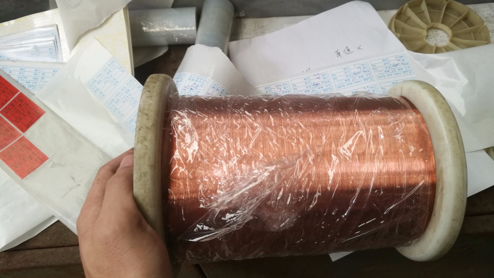

[问题求助] CCA0.12mm 生产不到三天,编织工序易断线,伸率10% 强度190mpa
P:2019-05-31 09:51:07
靠轴两边明显氧化痕迹,且伸率值下降6%左右。
还有最近连着一周下雨。。。。
请各位大咖帮忙分析原因,怎么改善

氧化的因素有很多,1. PE膜没包严实;2.空气水分子大;3.导体本身因素;
改善  1.用完不使用后立即PE膜包覆,多包一两层;2.所有铜线放卡板上,存放在比较干燥的地方;3.铜线供应商送过来后,检查是否有氧化现象,也可对铜线做氧化实验。

这个天气变化不是主要原因,个人认为是Cu材本身的质量问题,退火工艺控制不好,然后存储环境有变化Cu本身出现问题造成的。

我们是自产自用,外购2.05mm母线,从中拉0.5到0.12,退火等工序都正常,第二天到编织部就大面积的断。
以上图片是编织部用不了退回拉铜车间,而且这样的氧化现像有很多轴,前后时间也就4天左右。有可能是PE膜没包实,但之前天气干燥时,存放十几天都没事。
另请问铜线氧化实验怎么做?要用什么设备?
现在这种前面怎么拉都没事,一到小线编织就断,头疼啊

延伸率太小了,如果能达到15%,肯定没问题

不要说CCA了,即便是CU那样放着也会氧化呀,是材质本身与空气中的氧发生化学反应的原理,之所以绝大多数血库存导体都只能用TC(镀锡铜)
CCA材质中的铜成份少,多数是以铝为主,铝的伸长率本身就不好,生产过程中问题会更多,所以不建议为了涂表面的成本便宜,其制程中的损耗加起来其实差不多了

1.拉丝油有问题,带酸性
2.没有防护好,与空气接触
