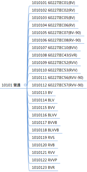

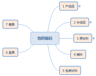

运用思维导图设计产品编码
运用思维导图设计产品编码是一个好的方法,产品分类和产品编码一目了然。在下面的思维导图中,大家可能发现产品编码怎么没有涉及到产品规格,这在以后说明,大家会明白的。
关于电线电缆半成品编码,我将它纳入到产品编码体系中,其产品总类代码为2,这样便于产品目录树的应用(后续再说)

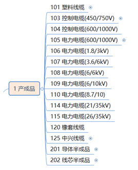

以下是产品编码思维导图的部分截图,以塑料线缆为例深入展开。

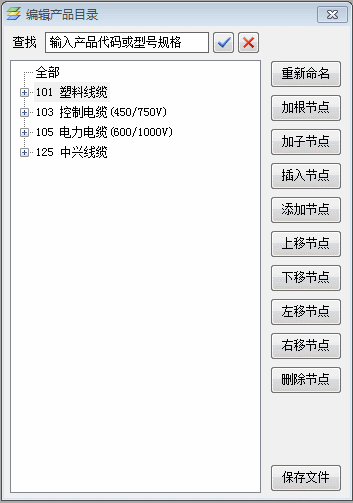

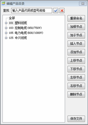

 包含代码的树形产品目录,对产品代码的结构一目了然,并自然排序。该目录可以自带编辑功能,也可以通过产品数据表一键生成,该产品目录树统一保存到一个文件,便于系统其它模块共享和调用,以及编辑维护。
产品目录树主要有以下应用:
1、筛选:单击目录各层节点,可以对数据表进行多层级筛选和查找,如果目录太多,可以借助上面的查找定位功能,输入产品代码或型号规格可以快速定位;
2、下拉输入:如果记不住代码,可以通过下拉产品目录一次录入多个字段,提高录入速度,减少录入差错。
3、除了可以通过表生成产品目录,还可以通本窗口编辑和维护目录树。如果目录树的节点很多,还可以通过产品代码和型号规格进行查找定位。

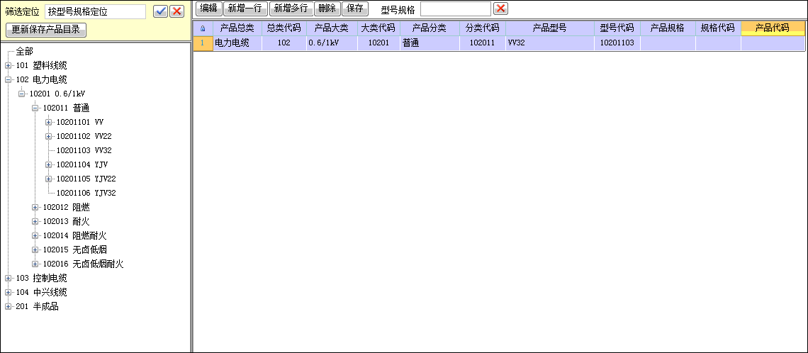

产品数据表
 初始可以先通过EXCEL表编辑,然后导入或复制,也可以在本表直接编辑。规格可以根据需要添加,初始启用不必要录入全部产品,以减少初始工作量。输入规格,系统自动产生规格代码和产品代码,非常方便。
下图是本人自主开发的WG-CableERP系统的产品表界面,通过右表一键生成左边的产品目录树,然后更新保存到指定目录文件中。
