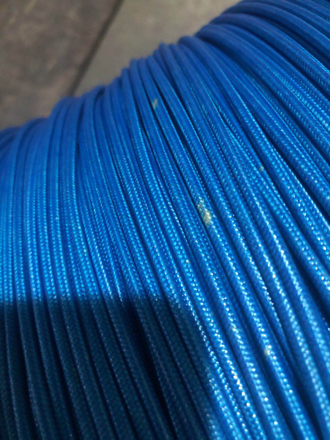

[编织工艺] 硅胶编织线有黄斑

P:2019-06-19 15:48:19
这个编织是在硅胶外面吗?看图片编织不是金属编织,应该是非金属导体编的

P:2019-06-20 08:51:50
温度高或时间长,掉色了

P:2019-06-21 16:31:27
李尚联:
温度高或时间长,掉色了
温度跟转速是不变的,就偶尔出现一两个,不是全部有黄斑

P:2019-06-21 16:31:51
slikin:
玻璃纤维

P:2019-07-19 18:36:20
温度太高

P:2019-07-25 16:48:04
这个我们也碰到过,尤其是线规大点线,这种问题比较明显,根据经验应该是玻璃纤维纱表面有层油性物质,无法上色导致

P:2019-08-30 17:13:55
可能是编织的过重中接触了油性物质
