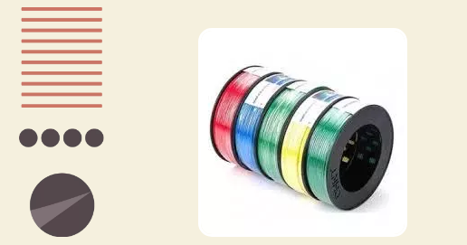

电线电缆在现代化生产生活中高度普及,任何需要电力驱动的机械都离不开电线电缆的支持。电线电缆的主要构成是金属丝、绝缘套和保护套,这就要求电线电缆的运送和保管必须严格和慎重,避免电线电缆在运输保管中出现损坏。
电线电缆
  1、电线电缆在运输过程中应避免从高处坠落的现象,更禁止装卸时从高处扔下电线电缆,特别是在温度较低的条件下,电线电缆的绝缘套、保护套较为脆、硬,高空摔落会导致绝缘套和保护套开裂。
  2、电线电缆的绝缘套和保护套多为橡胶制品,不能承受阳光的过度照射,因此要尽量避免电线电缆被防止在露天场所,电缆盘也不允许平放。
  3、电线电缆在进行包装时,电缆英才网?不能出现几个电缆盘同时吊装进行,以避免发生危险事故。电缆盘在运输工具如车辆、船舶上的放置必须合理并加以固定,以防止在运输中因为摇晃等原因致使电缆盘翻到或碰撞,对电线电缆造成损伤。
  4、电线电缆一般防腐蚀性很差,严禁和酸、碱、矿物油类物质的接触,如果运输过程中不得已与腐蚀性物质近距离放置,则要进行必要的隔离。电线电缆的存放库房内必须禁止出现破坏电线电缆绝缘保护层的物质及具有腐蚀性的气体的存在。
  5、电线电缆的保管时间较长则需要适当对电缆盘进行滚动,滚动的周期为三个月左右,具体时间可以根据情况自行设定。电线电缆在滚动过程中要注意将向下存放的盘边滚动到上方,电线电缆英才网?觉得这样可以避免某个部位的盘边长期位于下方而受潮腐烂。
  6、电线电缆也是具有保质期的产品,根据电缆英才网一般来说电线电缆最好在保质期内使用,如果已过保质期则不宜超过一年半,最长也不能超过保质期时间两年。电线电缆在储存过程中要经常检查电线电缆的封头是否完好无损。
