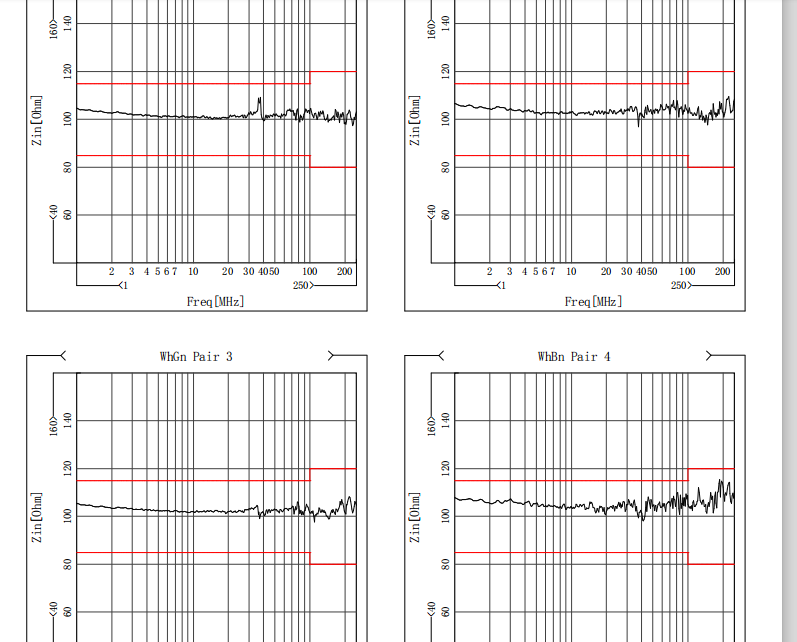

请问各位,同一批线在30-40MHZ阻抗都有尖峰,是怎么回事?谢谢!每对都有,每盘都一样,没有一盘是没有尖峰的!

什麼線,那個位置有加工么,如果有加工那就是焊點。

不好意思,没说明白,这是数据缆,这是成圈后裸线,网分测试

请问下,你们这个峰值是怎么解决的?我现在也遇到了,怀疑是串联机的问题。
