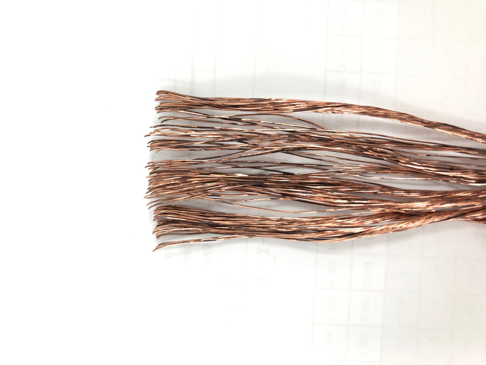

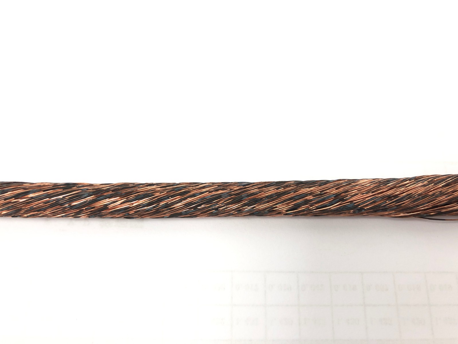

新人请教,我司19年3月做的AVXF_25SQ的电线,绝缘皮原料是VCX,现在发现里面导体严重变色,发黑,有类似霉斑的现象,而且不只是表面,芯线内部也是黑的。不知有没有前辈遇到过这种情况,是什么原因造成的?

是挤出接头处吗?这么大截面的线,我觉得很有可能是挤出过程中冷却水渗透到电线里面了,然后在辐照交联的时候高温加速氧化了。

P:2019-06-25 14:10:35
yphang:
很有道理哎,我们正在改善接头处理方法,用防水胶带缠绕紧密看能否改善。谢谢前辈

导体浸水了

首尾浸水了  扔的米数少了

导体进水了,应该把他剪掉,流到客户那里会被投诉的

押出时接头处进水了

首位线浸在水里面时间过长,如果只是启停机的那几秒,把起机线去掉就不会出现这个情况。注意控制停机是线尾不让放置在水槽里面就可以,最好做个挂线的地方给他们挂线尾,或者直接规定挂在哪里。

这个情况还要注意半成品别碰到水或者手有汗或湿水时候别摸铜缆。我之前处理过一个用手摸导致氧化的段,查了好久,加查监控才找出原因。
