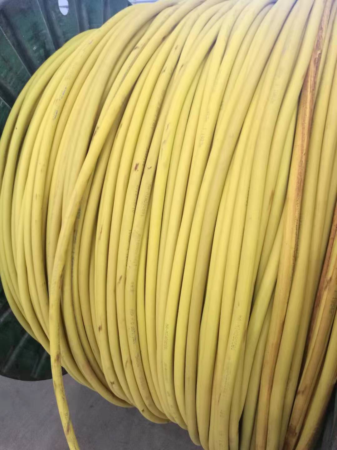

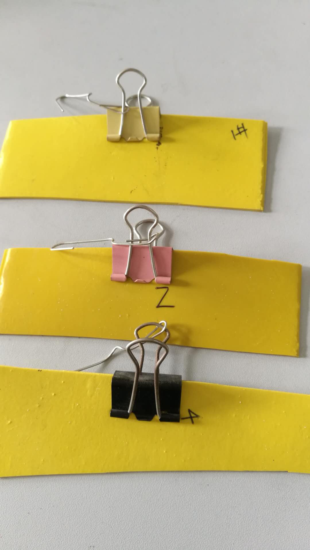

  1. 有效改善闷管变色问题,200℃15分钟闷管不变色,放置一天后颜色变化更浅
  2. 有效防止cpe护套胶料腐蚀硫化管道,需要客户长时间使用才能有效果

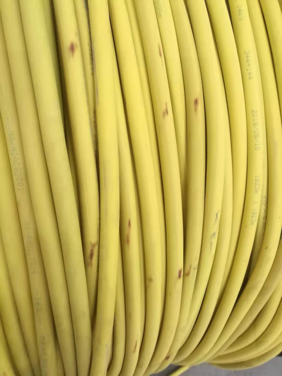

彩色护套闷管变色、还有护套表面断断续续覆着污染物就是硬伤,目前简易的处理就是经常清理硫化管和下封口,调整闷管时间和温度。

硫化工艺一般厂家都不愿调整,全部寄希望于配方调整,这款料主要就是配方改进,和颜料、原料无关

护套的变色主要是焖管的蒸汽压力和时间
