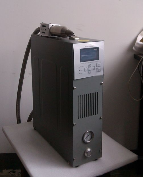

近年来,随着市场对特种电缆的需求增大以及绝缘新材料交联聚乙烯,氟塑料,尼龙等新材料的运用广泛的应用,造成电线电缆上的喷码印字出现字体擦拭脱落现象。为了解决这一问题,有些线缆用户尝试通过提高墨水的附着力方法来解决这个难题,但是高附着力的墨水不仅未能取得较好的防
擦拭效果,而且还产生了喷码机高故障率和使用高成本的新问题。
2.解决方案  用户可以在不改变现有使用的墨水情况下,通过使用莱玛柯凌自主研发等离子表面处理设备产生的等离子
体轰击绝缘材料表面,使材料表面变得粗糙,从而大幅提升材料表面的附着力,彻底解决墨水擦拭脱落的问题。
3.实际效果
  ·线缆处理后表面印字耐擦次数超过20次。
  ·PT系列等离子表面处理器可对线径在1-30mm的线缆进行表面处理。处理速度可在0-120米内调节。
  ·目前国内已有多家大型线缆企业公司已使用此款设备
mmexport1532422756747.jpg联系人:黄生-13713523770
