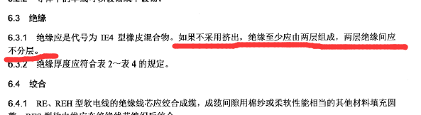

什么叫不采用挤出,不采用挤出怎么绝缘,采用绕包吗?采用绕包绝缘间怎么能够又不分层,哪位大神能给解惑下?

你如果采用挤出方式生产,就不必管它。
过去有纵包生产的,非挤出的。

该不分层是指硫化后不分层,不难达到。

明白了,谢谢lgzh63老师。
