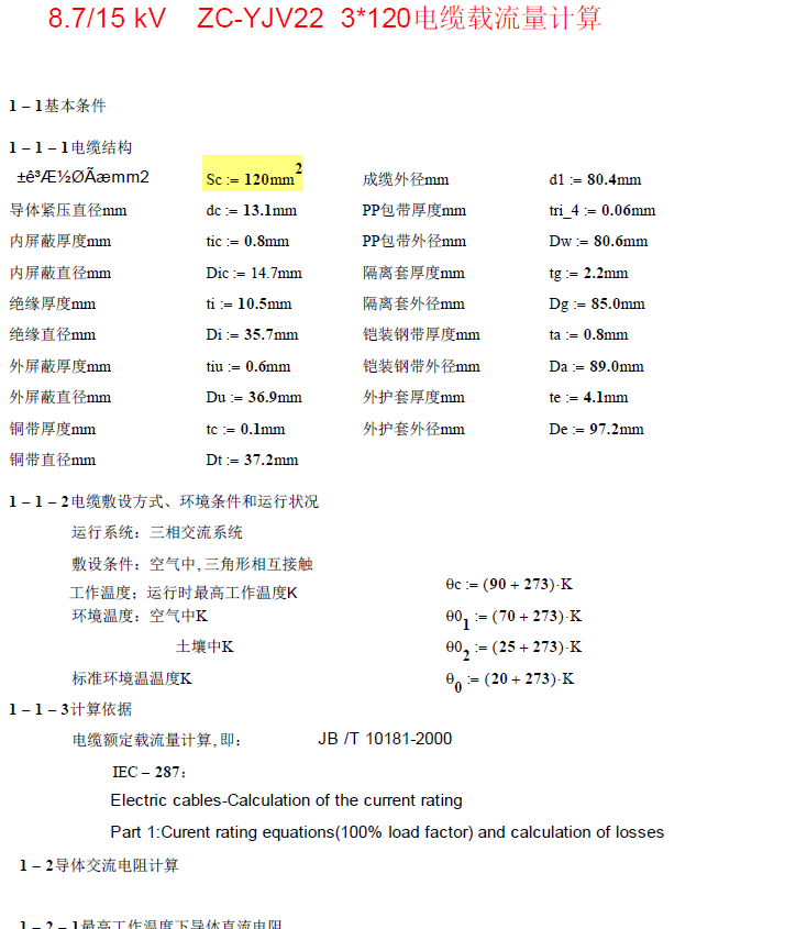

有没有会编程的朋友根据标准里面的各种条件和公式编制一个电缆载流量的程序供大家使用?

标准里面有公式,有条件,有参数,有表格,人工使用起来非常不方便,如果有程序能实现的话,是个大功德!VBA也可以!
期待你的好消息!

几年前闭门造车做过一个,集成了自己单位中低压电缆的结构做了个VBA,

要信任才行!是最基本的计算公式。

只有计算载流量的表格

容许电流计算表
