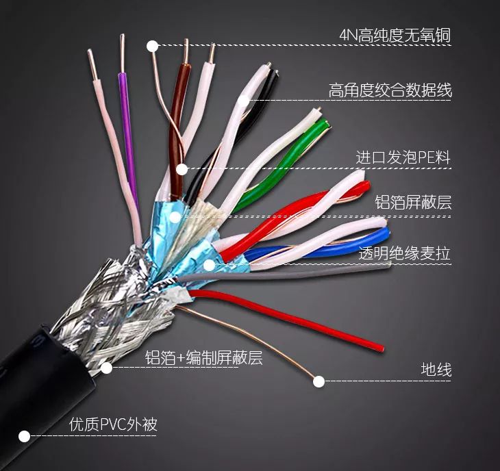

19+1HDMI线和14+1HDMI线有什么不同?
HDMI线,是高清多媒体接口线的缩写,是一种全数字位化影像与声音的传输线,可以用来传送无进行任何压缩的音频信号及视频信号能高品质地传输未经压缩的高清视频和多声道音频数据。
19+1指的是HDMI2.0版(20条线芯) 14+1指的是HDMI1.4版(15条线芯),1.4版本相对于2.0版本是比较早的版本,1.4版本带宽10.2Gbps可以达到24Hz的画面刷新率,但却支持不了4K画面传输,在传输4K片源的时候,会导致视频的流畅度不够,还容易出现花屏和黑屏的现象,如果长时间使用,就很容易引起视觉疲劳。在色彩饱和度上,1.4版的HDMI线仅支持8bit的色深。
2.0版本的HDMI线将带宽扩充到了18Gbps,支持10bit的色深,2.0版比1.4版色彩层次感更好,视频流畅度更好,更好地支持4K蓝光,在传输中能达到50/60Hz的画面刷新率。2.0版本是可以兼容1.4版本的。
