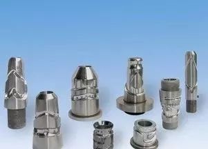

一、线缆挤压式、挤管式、半挤管(挤压)式

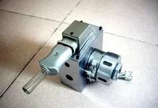

模具是产品定型的装置,是塑料挤出全过程中最后热压作用装置,其几何形状、结构形式和尺寸,温度高低、压力大小等直接决定电缆加工的成败,因此任何挤塑产品模具的设计、选配及其保温措施都受到高度重视。在用塑料挤出机挤制电线电缆的绝缘层和护套层时,模具是控制塑料挤包层厚度的关键。
一般挤出模具按挤出方式可分为:挤压式、挤管式、半挤管(挤压)式三种。其配合方式见图:
挤压式模具 挤管式模具 半挤管式模具
挤压式模具:模芯与模套定径区内侧有一定的距离,利用压力实现产品最后定型的,塑料通过挤压,直接挤包在线芯或缆芯上,挤出紧密结实、表面平整光滑。但其易偏心,使用寿命不长,配模要求较高,挤出线芯弯曲性能不好。适合用于小规格线芯的挤出;挤包要求紧密、外表要求圆整、均匀的线芯;以及塑料拉伸比较小者等。
挤管式模具:模芯有“长嘴”,配合时一般将模芯嘴与模套口持平,这样就组成挤管式模具。其是利用塑料的可拉伸性,与挤压式模具相比,具有高效率、易调偏、挤出线芯的弯曲性能好、使用寿命长、配模互换性强等优点,但在挤出致密性、挤出质量等方面不如挤压式模具。
半挤管式模具:又称半挤压式模具,模芯有“短嘴”,一般模芯模嘴在模套定径区的1/2处。半挤管式模具与挤管式模具大体相同,只是模嘴长度比挤管式短,模套定径区长度也比挤管式稍短,其吸取了挤管式和挤压式的优点,改善了上面两种方式模具的缺点,适用性较广,但线芯柔软性较差或线芯弯曲时,不宜采用此类模具挤出。
