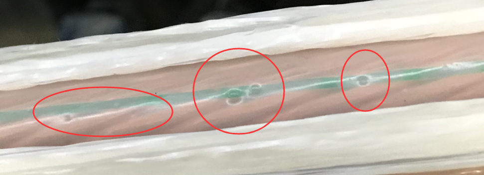

[挤塑工序] 低压电缆挤出时出现这种情况,什么原因造成的,对电缆性能会有影响吗?

硅烷料吧?

料潮湿未烘烤

是的,二步法硅烷交联。。。

色带从正上方导入机头试试(千万不要从下方)。
single armored cable - 单层铠装电缆 (0) 投诉
P:2019-07-20 08:55:18
只有这一段是这样还是都有?
如果就这一段,看分布在一个面考虑机头或模具清理是否到位。
我看这个像是凹痕,看看冷却水是否有溅起的现象,出机头后料温比较高突然遇到溅起的水会收缩形成凹坑。

分段冷却了吗?

P:2019-07-20 11:00:57
有影响,但影响不大,打高压可以通过就没事

一般是气泡造成的,减少水花飞溅,或加点清洁剂增加水的浓度

请问分段冷却是什么样子的,公司都是出机头后进冷却水槽,请教老师。。

色带平整,可以排除色带原因。看着像是凹陷,你是只是这一段这样,还是整条线都有

气泡引起的吧

硅烷交联料挤出很容易产生这种现象,
是冷却水汽泡引起的,第一段水槽水温过低,
建议采用分段冷却,或者冷却水中加入洗涤剂。

凹坑均匀分布在色带那条线上,估计应该不是水溅起引起的,色带和铜导体接触硅烷料时内部热收缩不同造成的。
