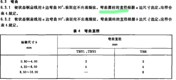

谁能解释一下什么是弯曲圆柱的直径?

就是夹住铜线的两根圆柱的直径

就是夾住銅線的兩根圓柱的直徑
谢谢 ,已解决
