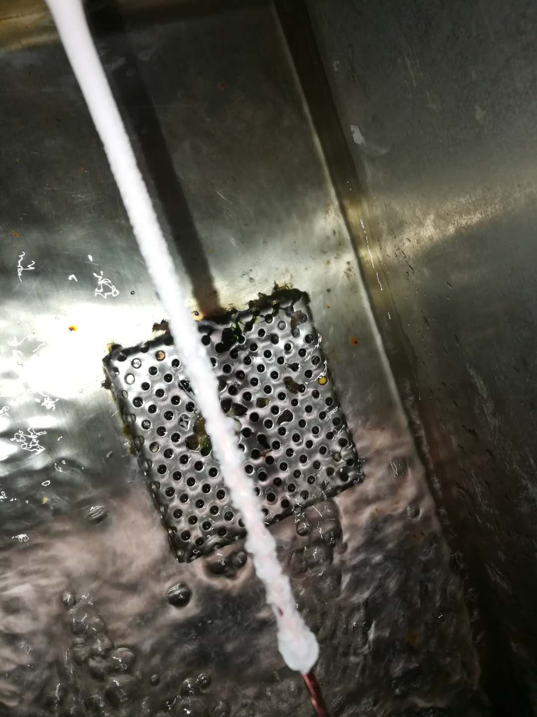

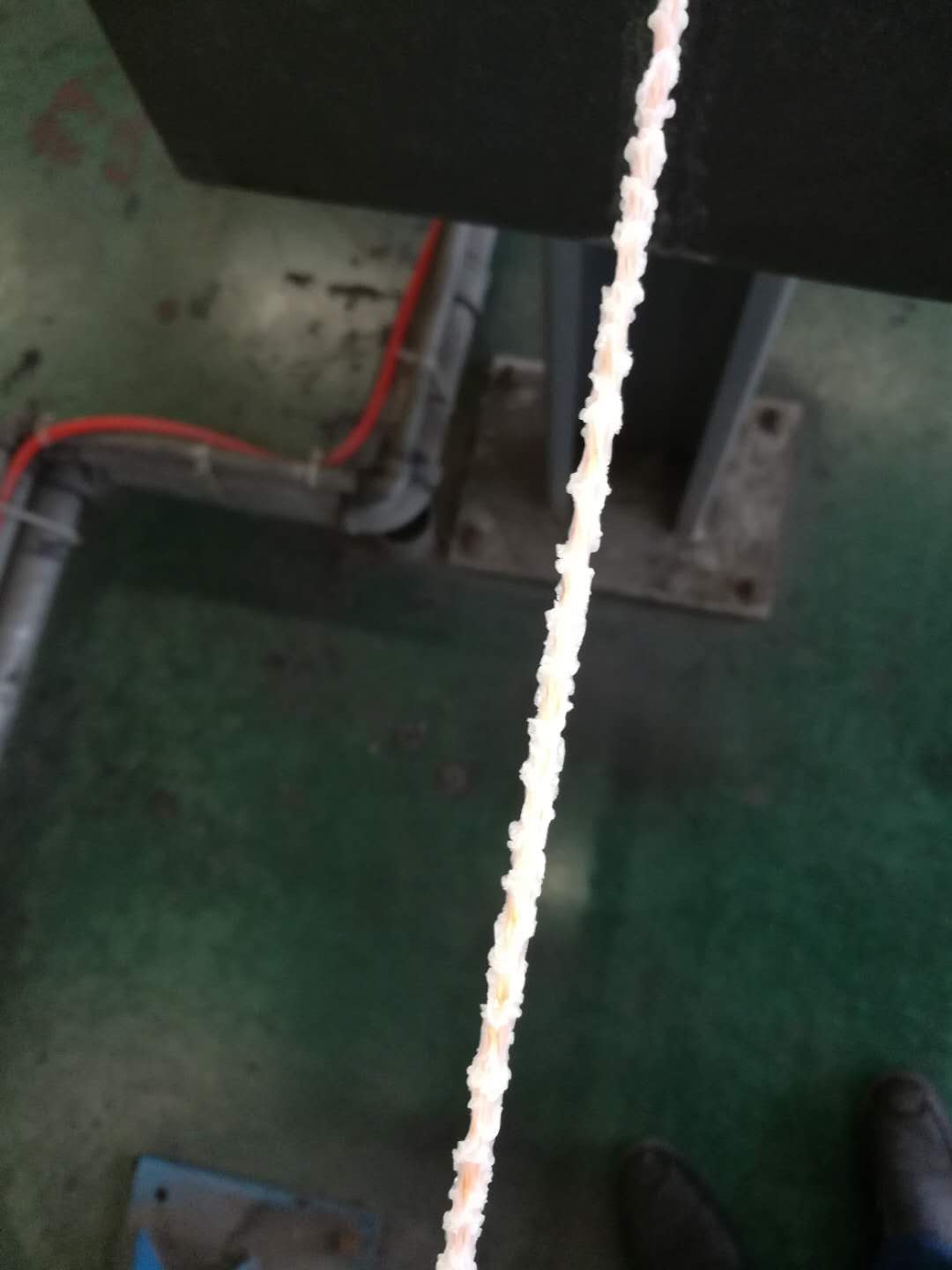

[挤塑工序] 如图辐照交联聚乙烯光伏料,从配方角度看,是什么原因造成的?

P:2019-08-30 12:37:24
看着好像没完全塑化

P:2019-09-26 11:15:28
1. 挤出温度不能太高,防止筒内自交联
2. 停机时间不能过久,需多排料
3. 挤出模具可尝试挤管式
4. 母料、色母都要用材料厂家配套的

P:2019-10-15 21:13:59
其中有一段温度坏了,检查一下机器;

P:2019-10-21 07:55:06
挤出这么差,先从挤出设备和模具查起吧,配方方面只要均匀了不会差成这样,顶多也就是表面发毛粗糙,或者脱胶断料而已。

P:2019-11-26 18:19:46
换个牌号聚乙烯,一般用LDPE

P:2020-03-18 09:18:08
挤出太差了,原材料选用就不合理

P:2020-04-22 11:09:15
问6楼,辐照料,还可以自交联?哪的需要温度到多少°?

P:2020-06-24 16:22:10
andywang:
1. 挤出温度不能太高,防止筒内自交联
2. 停机时间不能过久,需多排料
3. 挤出模具可尝试挤管式
4. 母料、色母都要用材料厂家配套的
这是瞎扯淡啊,福照料不存在你说的自交联停机久和AB料一说·····
不懂装懂,人家说的福照料,你给人说二步硅烷料

P:2020-08-12 08:01:34
升高温度会改善,根源是PE牌号不对,应选择LDPE
