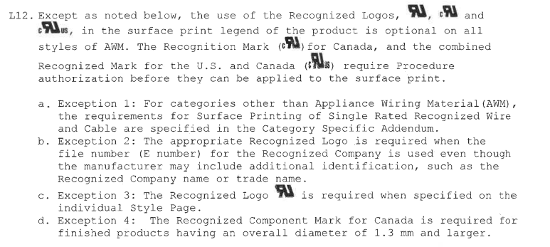

比如我1.0外径不印字是否违反UL规定?

没有印字,UL才不管你呢,印了UL标志的,他就要监管你是否符合你所认证线号规格内容

UL电线印字规定.png                                                           UL规定成品线才小于1.3mm可以不印字。

小于1.3mm的线材,以吊牌上面的标志为准

有印UL标志的印字UL才会监管

必须要印字的线材,1.0以上要,小于1.0可以不印

UL印字规定:可以不印字,也可以印字(如果印字的话有详细规定);CUL(CSA)印字规定:1.3mm以上强制印字。

1.0mm线径可以不印字
