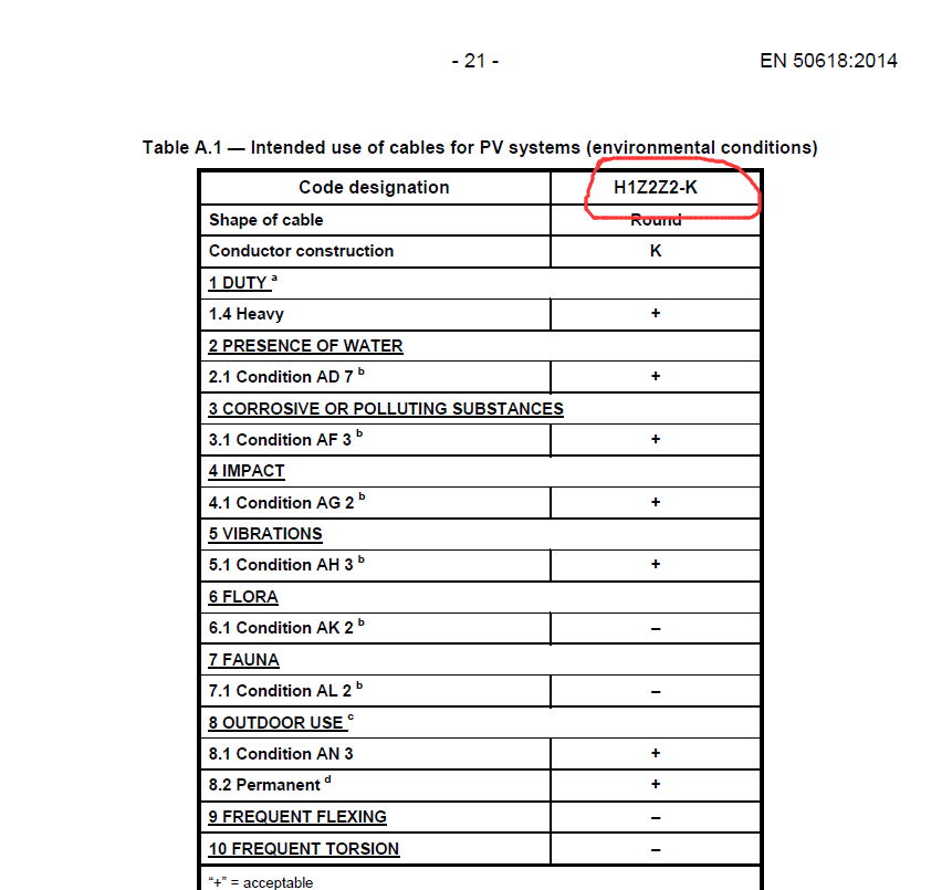

EN50618:2014  欧盟光伏电缆中的型号  各个字母代表什么意思  没找到字母含义的出处  哪位专家做这种线  求指点  还有就是这类光伏电缆一般需要什么认证

50618中没有对型号字母进行解释  突然冒出来一个H1Z2Z2Z-K     我想知道这个型号字母的代表意思

H-欧盟协调标准代号
1-电压等级代号,ac 1kV
两个Z2分别为热固性低烟无卤阻燃绝缘和护套材料代号

那K代表什么意思呢?
ETP - electrolytic tough pitch copper电解韧炼铜 (0) 投诉
P:2022-03-11 14:57:04
K通常表示固定安装敷设,也可以表示固定绝缘的软导体
