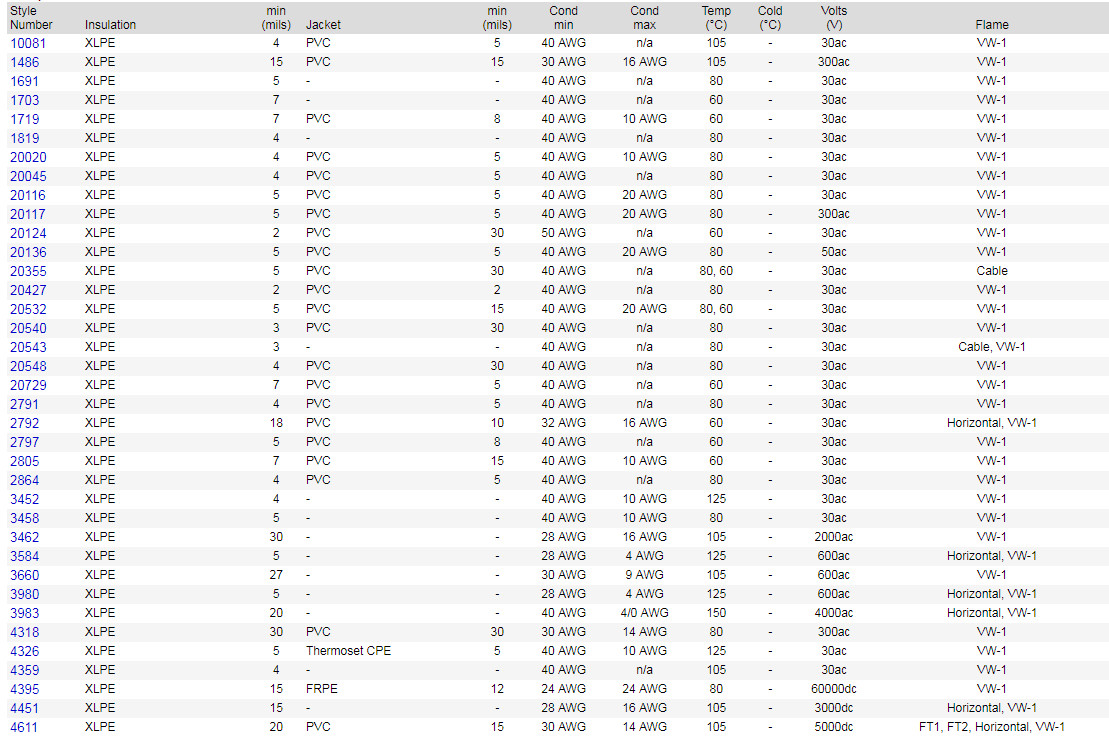

那个UL style page材质是交联PE或者低烟无卤材料的?阻燃等级VW-1,,谢谢!!

wuyijie:
?1.jpg?
感谢感谢!!!

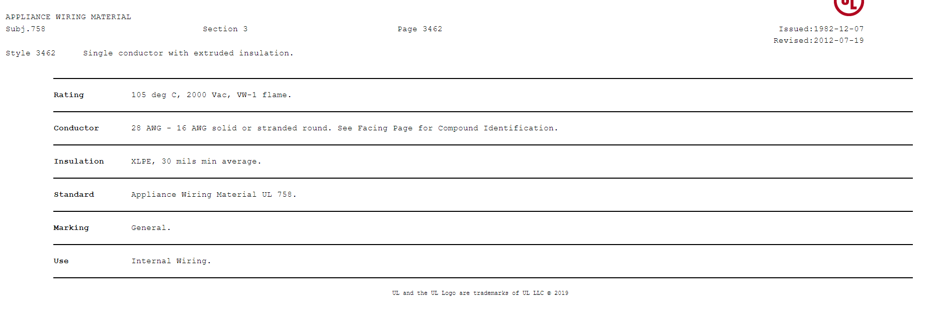

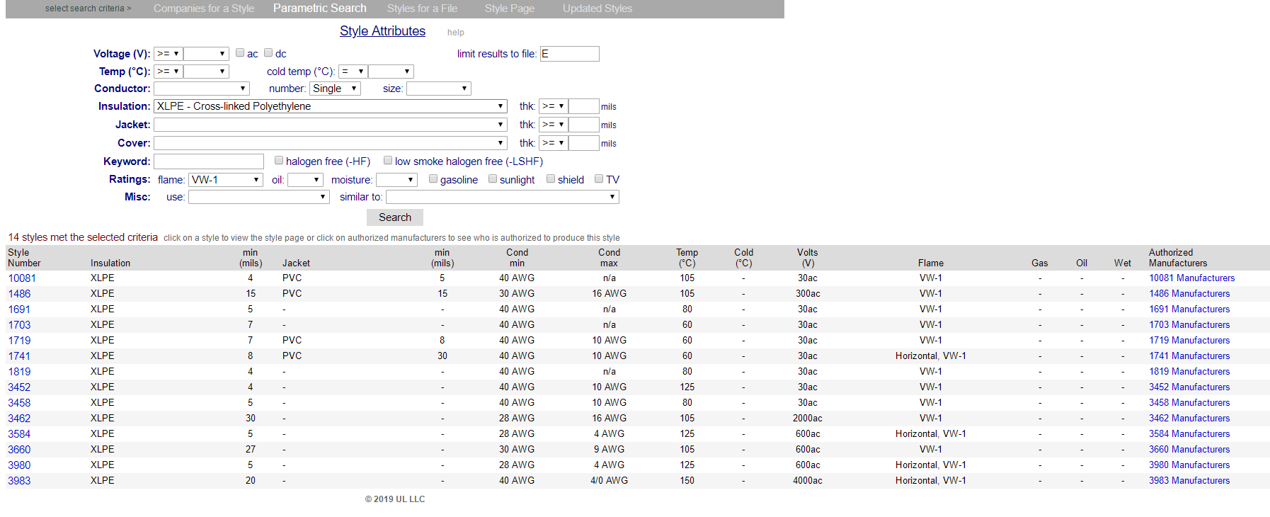

单芯电子线XLPE,防火过VW-1的是那个呢?谢谢

http://iq.ul.com/awm/
很强大的一个网站,想查什么查什么!
