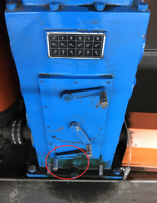

上面2个手柄应该是对应最上面的表格,调整绞笼的转速,那么最下面画圈的手柄是干嘛的?控制绞笼方向吗?

控制节距的,

管左右方向的

绞向

图中 节距表中是两个手柄搭配使用 排除掉
剩下的那个手柄 应该3个档  正向 空挡 反向

正向 空挡 反向

绞向

P:2021-09-17 23:00:18
fanggaoxia:
?QQ截图20190814162844.png?

正反向 加空档
