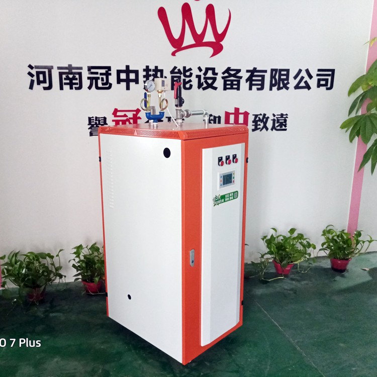

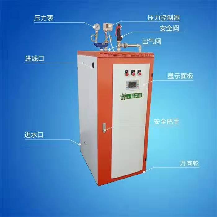

第一个,我们需要先安装电线,您收到全自动蒸汽发生器后,打开前面的箱门可以看到内部一些结构,根据结构来安装。在这个机箱的左侧,线路板的最下端的四个接线柱为电线接入点,把电线从左侧过线穿过来,接到对应的接线点上就可以了,请根据您的设备功率选择相应规格的电缆。
第二个、要安装水管。在机器背面您可以清晰的看到进水管的结构,只需要将水管和机器进水口用连接起来就可以,要使用直径为21.3mm管螺纹为G1/2”)的管子。蒸汽管连接主汽阀,使用直径26.7mm 管螺纹为G3/4)的管子。排污口使用DN20 G3/4”的管子。安全阀要空置。
第三个我们就可以开始试用了。接上电线、安装好进水管及蒸汽管后就可以试用了。在第一次使用时候,需要断开水电,打开排污阀及蒸汽出口球阀,打开水泵泵头的排空气螺丝,将机器内部残余水分排干:由于前期机器出厂前调试,剩余了部分蒸汽残留在机器管道内,此时假性气体冷凝成水,就会导致第一使用时,水无法抽进内胆。因此需要此步骤。
还要注意第一次使用时,要将排空气螺丝装好,关闭排污阀及蒸汽出口球阀,关好机箱,接通自来水,打开电源开关可以直接试用了。此时机器内部已通电,然后打开工作开关,水泵指示灯亮,水泵开始往内胆中注水,内胆水达到一定容量后,加热指示灯亮,电热管开始加热产生蒸汽,压力不断上升。内胆内水位接近上限时高水位指示灯亮同时水泵停止注水,蒸汽压力达到设定值时机器也自动暂停。
