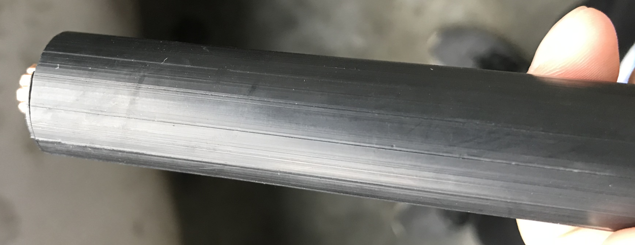

[问题求助] 中压力缆干法交联,绝缘屏蔽表面出现这种情况,会有哪些原因造成,对电缆会产生哪些影响?

擦管了??

可能有两个原因。一个是擦管了,悬垂位置过高过低或者有波动,但是一般这种情况都会伴随有外屏表面的焦烧痕迹,很好分辨。擦管会影响绝缘的圆整度,严重的会蹭坏外屏和绝缘,这样肯定是不合格的。另一个是你模套口有伤,这种情况只要外屏表面没有过于明显的缺陷就问题不大,只是外观不好看,下次模套口抛光就好了

P:2019-08-16 08:02:38
不合格,电场畸变

P:2019-08-16 09:24:35
会引起局部放电

P:2019-08-17 13:34:11
谢谢楼上各位老师,目前初步判断是模口问题,下次模口抛光下,耐压也过了。。。

P:2019-08-19 14:51:32
模套用沙皮纸光光吧

P:2019-08-19 17:46:02
我家生产也会有这种问题,把磨口打磨一下应该可以解决

P:2019-08-23 20:18:34
明显是擦管刮伤的,对成品耐压和局放试验有一定的影响
