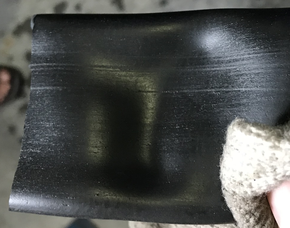

[挤塑工序] 力缆护套挤出表面这样有可能什么原因引起的,对产品有哪些影响,聚烯烃护套料,料子有大半年了,开机前烘了很久。。

大半年的料也不会是这样,温度是不是没控制好,最好检查下。各个区有没有出现热电偶虚接触。
再有前期出料速度是不是太快了,前期出料太快也可能会出现这情况。

还是受潮了

塑化不好 调整温度

1、螺杆转速高,自热大造成塑料内部分解可能性比较大(尤其阻燃PVC);2、粒子受潮
