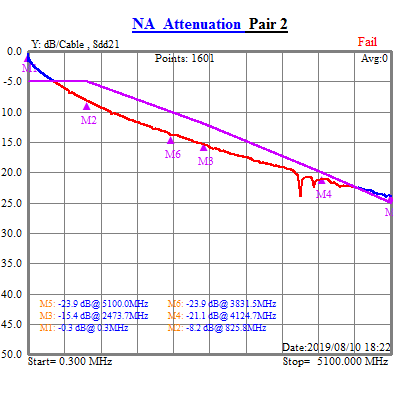

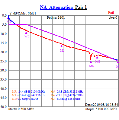

请教一下:
HDMI 26AWG 做长线10米或15米 衰减中间掉点问题?
有没有好的解决方法?会有哪些因素影响衰减中间掉点?
以下衰减是裸线(外被成品测试10米长度),
特性阻抗,延迟差其它高频参数都管控的很好!

水电溶和包铝箔有问题

442108540:
水电溶和包铝箔有问题
兄弟能不能具体指点一二

对绞绞距多少?铝箔用的什么规格的?集合绞距呢?还有你绝缘材料什么材质? 都有可能造成这个现象。包括你们在用的设备

1.铝箔的贴合度;2.对绞绞距;

因为26AWG的HDMI 本身就达不到10米的要求吧

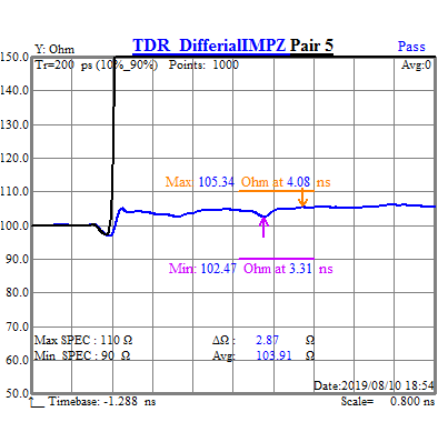

阻抗尽量保持平滑吧

26AWG 裸线要过10米应该很难吧?看图形的衰减到低频根本就达不到。
