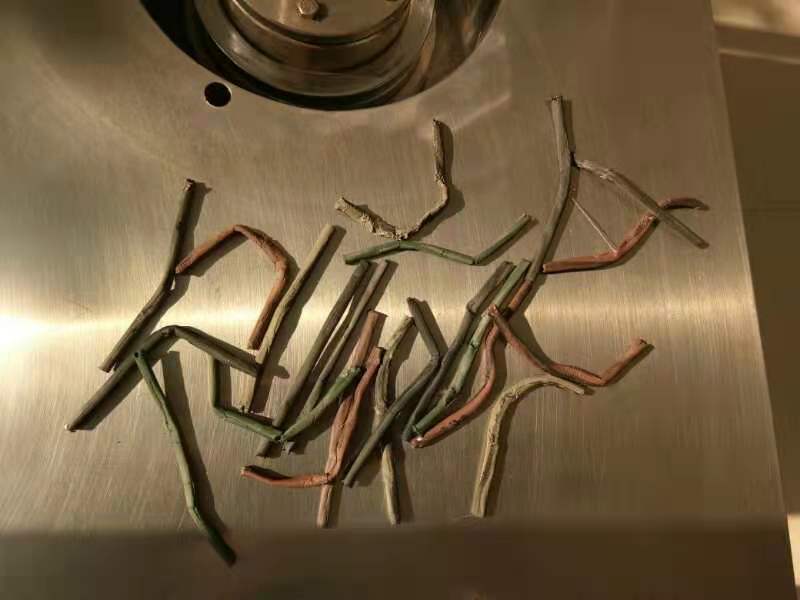

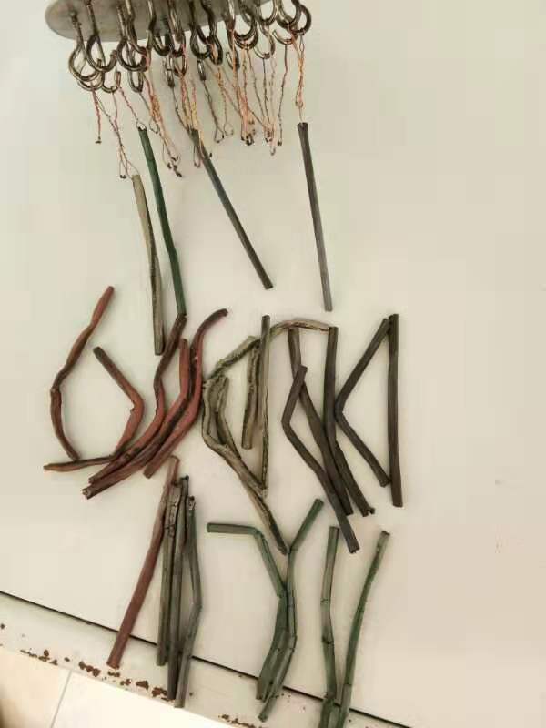

乙丙绝缘胶空气弹老化后,出现严重开裂现象,求解。

绝缘胶试片做空气弹老化是全格的;在成品电缆上取样做空气弹老化后,出现严重开裂现象,且试样很粘。

很粘的话肯定没有硫化好啊,压片一般都是充分硫化了的。这种小线绝缘没有硫化好的情况下,成缆后在经过护套挤压和外部压力硫化,绝缘会严重变形的,我们出现过最薄点都不合格的情况。

乙丙绝缘是有点悬,绝缘线蒸汽硫化后合格的,挤出护套后(护套蒸汽硫化)绝缘不合格了。
sine-curving optical fiber - 正弦弯曲光纤,(折射率)正弦分布光纤 (0) 投诉
P:2024-02-23 17:34:09
1:查清楚绝缘工序的时候,绝缘是否充分硫化。
2:如果绝缘硫化充分,那就考虑你胶料有问题,查下原材料。
