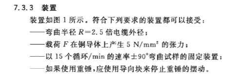

按照GB/T 25087-2010,其挂重说明为F在铜导体上产生5N/mm2;
举例:0.5mm2导体,1.5mm绝缘外径的单芯线,其挂重应为多少?0.25KG还是0.75KG(按芯线截面积)?
按照ISO 19642-2-2,其挂重要严格多啊

5N/mm2    0.5mm2就是2.5N   乘以0.1就是0.25KG
ISO19642规定1.0kg/mm2 也就是10N/mm2   截面是测试样品的所有导体之和 包括屏蔽层面积

谢谢解答,就是有个疑问,如果挂重0.25KG的话,挂重是否要吊在导体上,而不是芯线上?不然绝缘也是受力的,导体部分并没有2.5N的力

标准上有图,画的很清楚, 下面也有描述,是将整根线缆打弯形成一个cable loop,然后将挂重挂环下面…
