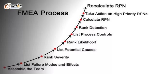

FMEA定义
听完他的讲解,醍醐灌顶,知识来源于生活,是生活的总结,没有什么是高深的,然而我们再来看FMEA的定义:
潜在失效模式与后果分析(FailureModeand Effects Analysis,FMEA),是在产品/过程/服务等的策划设计阶段,对构成产品的各子系统、零部件,对构成过程,服务的各个程序逐一进行分析,找出潜在的失效模式,分析其可能的后果,评估其风险,从而预先采取措施,减少失效模式的严重程序,降低其可能发生的概率,以有效地提高质量与可靠性,确保顾客满意的系统化活动。
结合上面的例子,这条高深莫测的定义,瞬间秒懂!
FMEA的历史
  • 50年代初,美国第一次将FMEA思想用于一种战斗机操作系统的设计分析;
  • 60年代中期,FMEA技术正式用于航天工业(Apollo计划);
  • 1976年,美国国防部颁布了FMEA的军用标准,但仅限于设计方面。
  • 70年代末,FMEA技术开始进入汽车工业和医疗设备工业。
  • 80年代初,进入微电子工业。
  • 80年代中期,汽车工业开始应用过程FMEA确认其制造过程。
  • 1988年,美国联邦航空局发布咨询通报要求所有航空系统的设计及分析都必须使用FMEA。
  • 1991年,ISO-9000推荐使用FMEA提高产品和过程的设计。
  • 1994年,FMEA又成为QS-9000的认证要求。
FMEA的目的
潜在的失效模式和后果分析(FMEA)作为一种策划用作预防措施工具,其主要目的是发现、评价产品/过程中潜在的失效及其后果;找到能够避免或减少潜在失效发生的措施并且不断地完善。
1)能够容易、低成本地对产品或过程进行修改,从而减轻事后修改的危机。
2)找到能够避免或减少这些潜在失效发生的措施;
3)失效未发生,但可能会发生,又不一定会发生。
