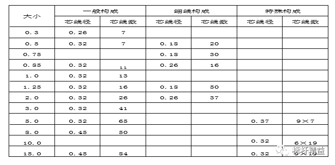

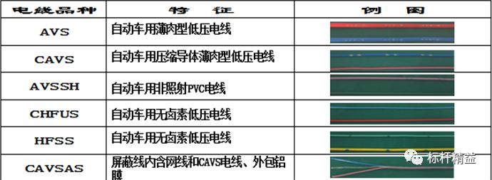

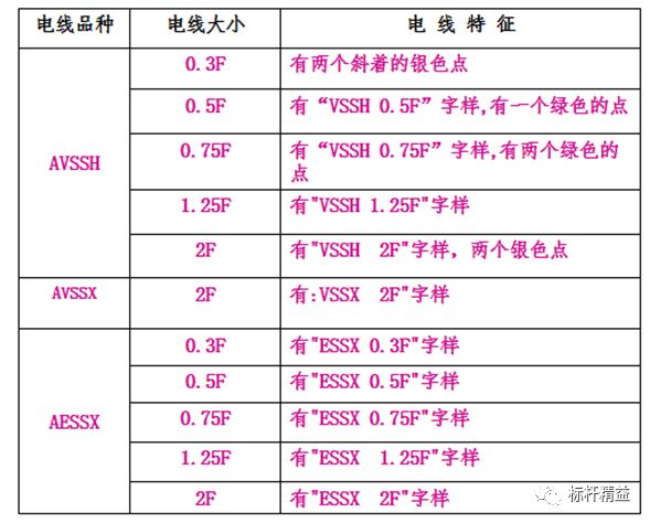

电线知识
电线是按照品种、大小、颜色为基本区分方法。
  • 品种:是以绝缘体部分的材料不同区分的
  • 大小:是以芯线尺寸和芯线根数不同区分的
  • 颜色:是以绝缘体表面的颜色不同分为主色、辅助色凭视觉区分的
电线品种
1.电线颜色
2.电线大小与品种
3.电线的品种知识

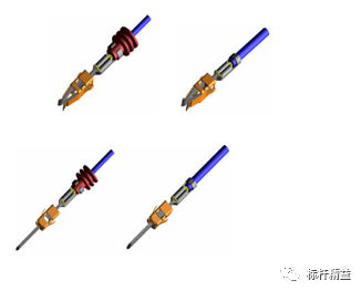

端子知识
镀金的种类
04

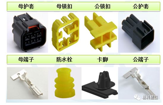

接插件(护套)及其附件
一般型和防水型,使用于车中沾不到水的地方(室内)根据雌雄分类,使用于车中能沾到水的地方(E/G室等)

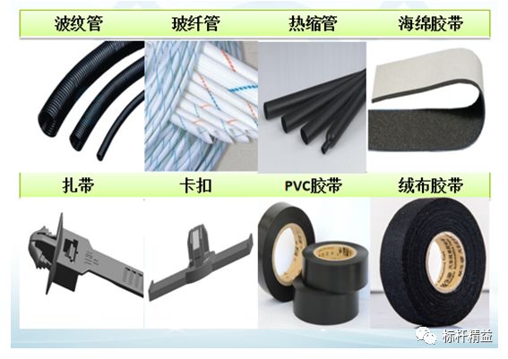

线束包扎材料

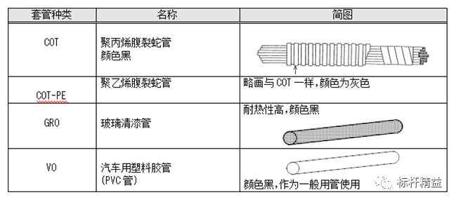

以保护电线为目的,根据使用条件分别使用。胶管也和电线一样有”品种””粗细型号””颜色””切断长”之分。
1.胶管的分类
有缝,无缝,螺旋形
  • 根据材质分类(耐热性和热收缩性,成本的不同.)GRO,VO,VOX
  • 根据型号分类(重视内径)
  • 根据颜色分类
  • 根据切断长分类
  • 根据安装方法分类(卷胶带方法)
用胶带把电线卷在一起形成W/H的外装,根据胶带颜色进行识别,用胶带固定回路。
2.胶带的分类
根据材质分类
  • 根据胶带宽分类(10mm19mm 25mm 50mm等)
  • 根据粘着性分类(不粘着,粘着,自己融合)
  • 根据开口分类(白色开口胶带用于室内,黑色用于引擎室)

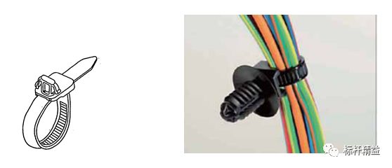

固定钩是把线束安装到车体上的部件,起到固定线束的作用。
