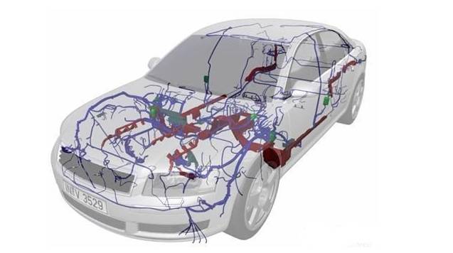

汽车线束是汽车电路的网络主体,没有线束也就不存在汽车电路。随着人们对汽车的安全性、舒适性、经济性和排放性要求的提高,汽车线束变得越来越复杂,但车身给予线束的空间却越来越小。因此,如何提高汽车线束的综合性能设计便成为关注的焦点,而且汽车线束制造厂家不再单纯地搞线束后期设计和制造,和汽车主机厂家联合进行前期开发成为必然的趋势。下面就谈谈线束的一般设计流程和设计原则。
