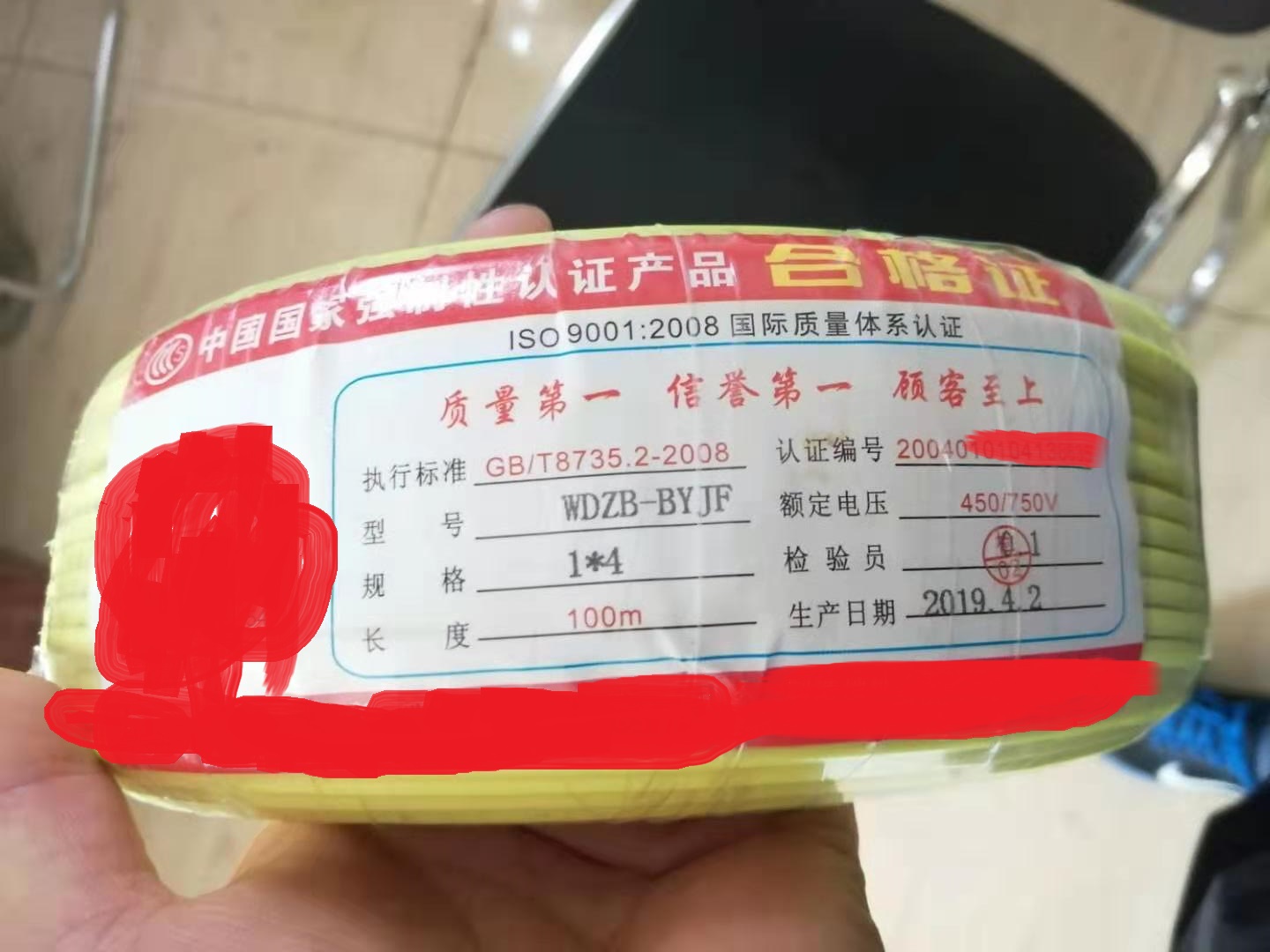

这属于假冒伪劣还是生产企业不懂认证?不合规还敢宣传,说我们的这种产品都没有认证,他们有认证。业务人员还怪我们技术人员怎么不给WDZ类产品做认证,搞得我一头雾水。大家讨论下遇到不懂行的客户如何解释认证范围,以及这种奇葩电线!

BYJ不在3C产品范围之内  且产品标准型号是BYJ没有BYJF   BYJ本来就是辐照线   BYJ的标准是JB/T10491-2004而非  8735   8735是橡套线的标准  一看这线就不是正规厂家生产的  连基本的产品标准都不知道   质量可想而知

还有9001早就换版了 2008版本就早被取缔了

不属于3c认证的电缆不能用3c标准   是违法的

现在老百姓哪里懂这些,老百姓只知道重量重不重,导体粗不粗。

估计是小作坊做的线

xiao120:
他这还不是JB/T8735还是GB/T8735

xiao120:
jirui123:
是的  笑死个人

认证编号还是2004开头的

告诉他那这个线可以拿工商局去换钱,然后给他看下CCC电线电缆认证的范围。

全买下来,发财了,假一赔十

一个小小的合格证,错误一大堆,还好意思。楼主去举报吧,举报有奖

把这贴子打印出来甩你们业务员脸上

还有滥用3C标志............
