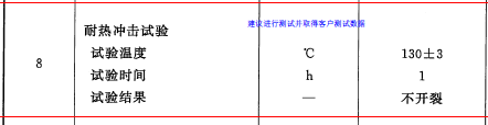

        各位大神,本人研究线缆材料标准JB/T10707 标准与GB/T32129标准很久了,也了解到目前大部分材料厂家还是送检JB/T10707标准,但线缆厂越来越趋向于最新的GB/T32129标准,这两个标准还是有区别的。
        本人最大的疑惑是GB/T32129标准里面的image.png这个试验挺难过的也是行标没有的,本人验证了很多市面上的普通低烟无卤材料都过不了这个试验。
        本人提出来大家探讨一下,本人试过能过的低烟无卤料都很硬、伸长率偏低、开线速度不快等。

是的,但最新的GBT比JBT新增很多内容,而且130度1小时的耐热冲击最难过。

其实这个实验应该不困难,我们UL121°1小时热冲击都能过的,料要达到95A,伸率大于125%,强度≥10,不过能过这种料的厂家真的不多!LH料可以试一下,不过价格有点贵的

这个试验是在有负重的情况下固定胶料在铜棒上,胶料在铜棒上是绷很紧的,一般的低烟无卤耐温都没那么高。

32129还只是130度2千克1小时的,有的客户要求的是150度5千克1小时
