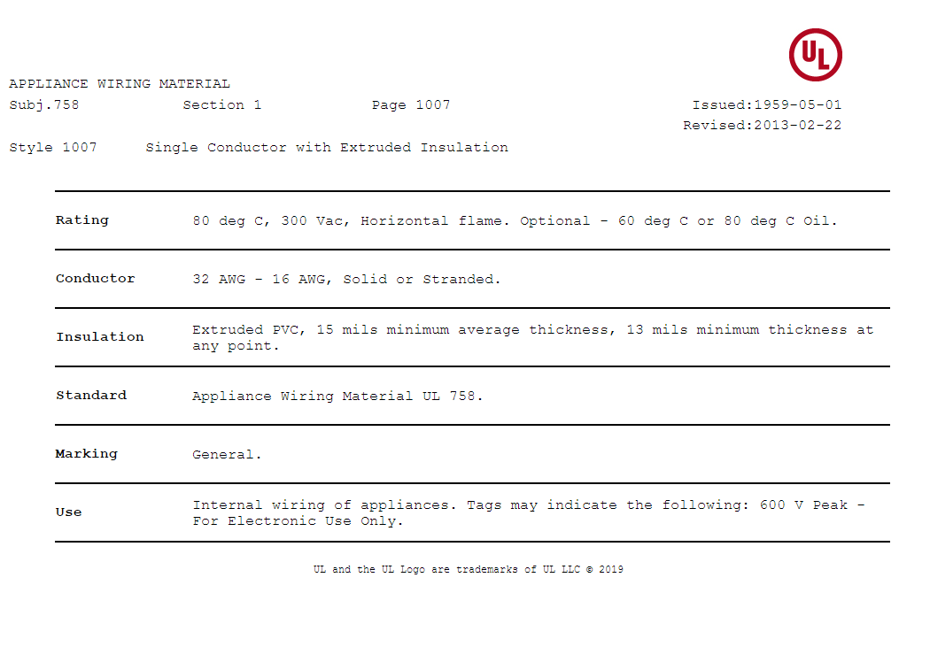

比如1007,规格范围30-16AWG,标准里有规定吗

P:2019-08-26 18:18:07
在UL官网可以查询

P:2019-08-27 07:49:46
anguie:
这是搜狗截图20190827074902.png这是1007标准

P:2019-08-27 08:12:31
有,在UL MY HOME里面可以查询

P:2019-08-27 09:13:36
UL1007电子线 UL电子线  16AWG 又称16号线
是美国UL标准里的一款电子线,16AWG相当于国标1.3平方电线 ,过载电流达到13A,额定电压300V
具体参数如下:
● 额定温度:80℃ 额定电压:300V
● 标准:UL758, UL1581 及 CSA C22.2 No. 210.2
● 导体使用单条或绞线 32 - 16AWG裸铜或镀锡铜
● 聚氯乙烯绝缘
● 可通过 UL VW-1 及 CSA FT1 垂直耐燃测试
● 使用标准厚度、易剥、易裁
● 具抗酸硷、耐油性、防潮、防霉等特性
UL1007电子线的规格如下图:
型号    线号    线数/线径  外径  绝缘  外径  电阻
1007    30    7/0.10         0.3    0.41    1.12    354
1007    28    7/0.127      0.38    0.41    1.2    223
1007    26    7/0.16        0.48    0.41    1.3    139
1007    24    11/0.16      0.61    0.41    1.43    88.9
1007    22    17/0.16      0.76    0.41    1.58    57.5
1007    20    21/0.18      0.94    0.41    1.76    34.6
1007    18    34/0.18      1.18    0.41    2.00    23.3
1007    16    26/0.25      1.49    0.41    2.32    15.1
UL1007电子线 线材的主要特性:
1. 外径细小.
2. 一般需要UL及CSA的认证.
3. 导体需镀锡--- 防止铜线氧化,易於焊锡.
4. 导体为绞线--- 柔软性佳,易於配线.
5.用于一般电子、电器设备,电动玩具内部连线,电脑周边线。

P:2019-09-06 10:51:59
http://iq.ul.com/awm/stylepage.aspx?style=1180,后面这个数字随意更改成你想了解的型号就行了,
