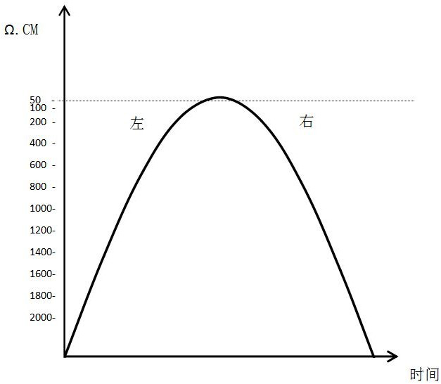

半导电内屏蔽料所用的碳黑是与外屏蔽根本上应该是不一样的,它所选用的碳黑必须是高结构的,它的吸碘值应该大于 75 以上。DBP 吸油率必须达到 170以上,而那些吸碘值小于 50 以下,吸油率小于 130 以下的碳黑不是高结构。它们是低结构的软质碳黑。它们的导电性被破坏性非常大,如果剪切力大的话, 它的导电通道,电子隧道中断,导电性的葡萄串连串状被打碎成“花生米状”, 导电通道没有了,导电隧道没有了,只有电场发射还微弱存在,这种存在的导电性是伪导电。而材料出厂检测出来的电阻率是“伪电阻”,伪电阻屏蔽料挤成电缆后,连贯的导电性能丧失,这种现象在电力电缆做局部放电的时候,示波仪中显示是类似医院心电图死人的波型状,一根直线,不论电缆厂采取任何二端截断处理,它永远是不会起波动的,因为它没有导电通道,隧道了。没有了导电通道,它也不是什么导电材料了。尽管碳黑的含量存在,功能却成为着色剂,而不是导电剂了,就是护套料的黑色而已,因为它的功能性已经失去,改变了材料的特性。
刚才说到软质碳黑被制成内屏后检测后的电阻是“伪电阻”,也是“右侧” 电阻,是非常娇嫩的,经不起电缆厂二次挤出剪切,碳黑随着在聚合物中加工显示的电阻有二个值是相同的,那就是左右导电值,这个左、右值分布在电阻曲线上可以看出,是对称的.
如图:
在左侧电阻的二次加工时越做越优良,导电性在提升,也就是碳黑在制造过程中分散良好,导电通道已理想建立,甚至可能做到全导性。而右电阻侧是饱和分散后,如果再剪切、加工,这个再剪切也包括电缆厂的应用挤出,那么碳黑的架构被打碎,同样的 100Ωcm 电阻,右电阻的导电性会急速下降,因为碳与碳之间的结构距离只有几个埃,这个“AI”是纳米的十分之一,不能再分离,不能打碎,也不可能回来破镜重圆了,也就是碳黑导电机理节说的“微观电场发射无效,距离远了,导电通道建立不起了!
这种现象,屡见不鲜,在这里非常直诚的说,半导电屏蔽料内、外两种型号,内、外半导电屏蔽料所用碳黑的结构是完全不一样的,内屏导电性往往破坏性特别大、而它所在工作环境(有铜,铝不同的导体,比重不一样,无法挥发低分子物),加工环境与外屏蔽完全不一样,外屏在电缆厂是不断挥发,而内屏是在不断的加温,保温,特别是铝芯的导体,破坏性非常大。千万不能被无良碳黑制造商的推销,忽悠了。什么通用型导电碳黑,那是在瞎说,在给你吃药啊。说重一点是对中国电力电缆的长期质量运作留下来了隐患。当然,我不排除创新,创新要有基础理论上的科学平台!
