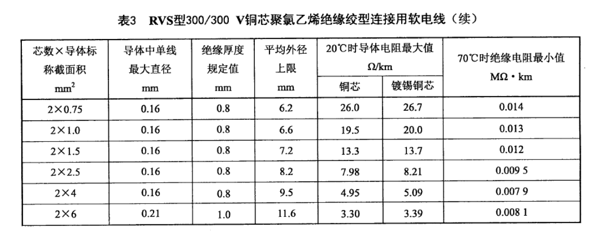

ZC/ZR-RVS 的花线需要完全执行阻燃19666和8734-2016?,个人理解是阻燃的ZC/ZR-RVS不是3C认证线,不再3C的抽检范围内,故阻燃线应该只是参考8734-2016,并不是完全执行,:8737标准对导体单丝直径要求是不大于0.16mm,我想变更为0.20mm,其它结构尺寸符合8734即可。烦请各位大佬给点意见

型号来说跟3c没关系,导体可以用0.20的单丝,但是导体没有0.15的柔软。

既然有规定执行阻燃19666和8734-2016,那就应该按标准执行,如果不这样,你需要自己出个企标,合格证上写执行标准企业标准,此时不能在合格证上写执行阻燃19666和8734-2016

标准有规定最好按规定来,万一给你来个导体结构不合格那就有点得不偿失了!

我个人理解,目前我们国家没有专门的阻燃耐火产品标准,执行的是阻燃耐火通则,生产阻燃耐火,相应应执行相关标准。作为阻燃耐火电线电缆,则应执行双标准,即产品本身结构应满足8734的要求,阻燃性能应满足19666或GA306的要求。当然你要改的话,就得制定企业标准(不推荐)。

最好的阻燃是执行双标准,现在就是想消耗公司库存,其实变更为48/0.20也是符合19666/8734的

建议不要换0.2  因为要求标准是满足8734和19666的来,虽然不是3C线,但客户较真倒霉的还是你。除非出自己的企标和签订协议合同但不建议这么做。

最大线径0.16,你都0.20了还符合呢?
要消耗库存你不会干成ZC-RVV不就行了

是要按照标准执行的   RVS执行JB/T8734-2016  印字要带3C标志及工厂编号       ZR-RVS执行标准为JB/T8734-2016、GB/T19666-2005印字时不能因3C标志及工厂编号

要用0.2的单丝  你就必须编写个企业标准   按照企业标准生产
