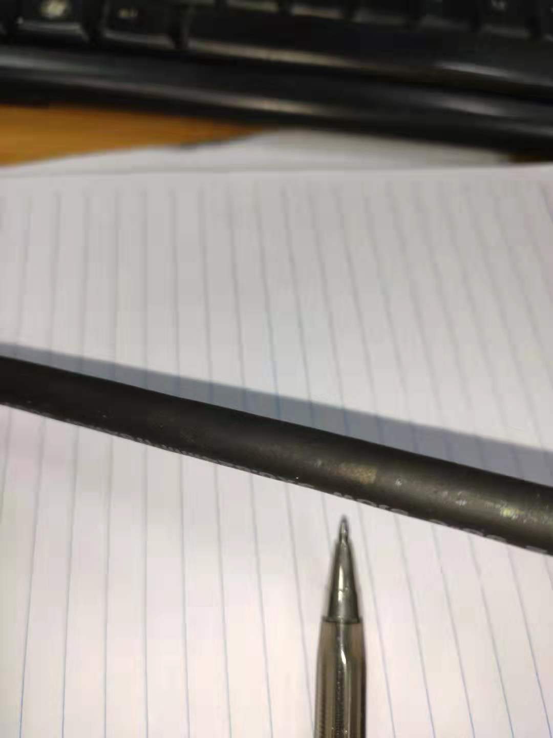

如题,电线押出后有反光的油性脏污,过离型剂依然存在,是什么原因?

图片有?

猜测是配方里(氯化石蜡或其它什么油)润滑剂/增塑剂析出
要么调整配方    要么改善润滑剂质量  通俗的说  用贵点的材料

图片有么?  实在不行换好点的料试试

最好有现象,没有现象不好猜测

水蒸气滴上去的痕迹,焖管的时候常见这种情况。

谢谢,焖管是指在管内停留的意思吗?一般有什么解决?我看厂里用硅油擦,但是效果不好。
