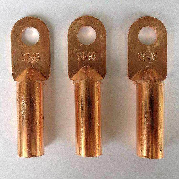

DT型接线端子  和DTM型接线端子有什么区别和联系

DT铜鼻子,DTL,DTG,GT等型号又是什么意思呢?
D代表压接型接线端子
G在型号前面,代表压接型连接管,比如GT,GL
G在型号后面,代表制作材料为管形材料。比如:DTG,表示是用铜管制作。
T代表铜,L代表铝,TL代表铜铝过渡,LT代表铝铜过渡。
组合举例:DT就是压接型铜接线端子(也称堵油型)
DTL就是压接型铜铝过渡接线端子
但值得注意的是,DT在国标中代表现实中的DTG 就是用铜管作的。
堵油型的在国标中加了个M,型号是DTM,现实中把这个M去掉了,DT就代表用铜棒制作的堵油型的。
有没有看晕,简单的说国标中的DTM和DLM,是现实中的DT和DL。国标中的DT是现实中的DTG。

JACK李:
D代表压接型接线端子
         DTL就是压接型铜铝过渡接线端子
电缆手册里面有DT和DTM两种形式的   好像有一些参数不一样

GB/T 14315-2008有型号说明
