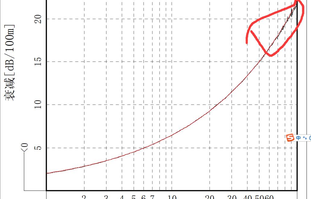

[网络线缆] 请问 UTP 衰减在100MHz左右波动有点大是怎么回事?

看下你的绝缘表面 是否光滑

我对比以前打样产品,绝缘表面差不多。以前就没有这种情况。会不会还有其他原因呢

你把整份报告传上来分析,应该阻抗和回路都有一样的波动,出现这种问题有以下几个原因:
1. 绝缘料问题
2. 测试仪器故障
3. 产品有水份
4. 严重扭伤
5. 铜以外的导体

你的高频衰减这么波动、阻抗有没有问题。报告要- 起看的。虽然别的指标达到要求,但是不稳定或者波动太大,对其他性能都有影响的
