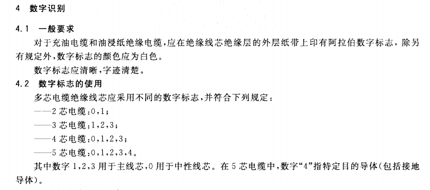

GB/T 6995.5-2008 电线电缆识别标志方法 第5部分:电力电缆绝缘线芯识别标志

没有写到6芯,按照这个规律,应该是012345排,0是中性线芯。

6芯的电力电缆???常规都是5芯,你这1.5的6芯实际应该是KYJV吧,非要按电力电缆型号做,那就是012345,除了三等芯必须有0才行

低压力缆除3芯外都是要加0号的,所以应该是012345,而控制电缆的话是没有0号的,所以控缆是123456
