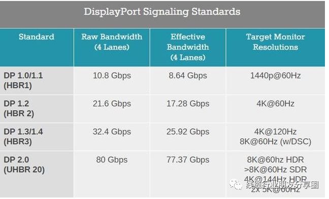

8-29日,USB4标准推出(USB 4发布更新!USB新标准一览),将会融合的雷电 3(Thunderbolt 3)技术,并采用USB-C接口的形态,看到这里不由的感叹一句,USB-C接口剑指目标就是统一,目前所有音视频接口中,视频电子协会(VESA)的Display 2.0(以下简称DP2.0)标准是在榜首位置,据说DP2.1也已经在起草中,相对于DP 1.4a,DP2.0数据带宽已经恐怖的提高了3倍,并且支持到16K 60Hz视频的传输,(HDMI 2.1都来了,16K分辨率电视离我们还远吗?),据说DP2.1更倾向于光电混合模块组合,带宽将继续倍率增长,也是充满期待中.
DP 2.0可以支持DPP接口或者USB-C接口,在使用USB-C接口输出时,DP 2.0将会利用雷电 3(Thunderbolt 3)接口实现视频传输,并且可以在不影响显示性能的情况下实现更高速的USB数据传输,如上文所言,不管是哪个协议,在带宽更高的传输绕不过Intel的协议,都必须嫁接在其建立的框架下才可以实际更高带宽,故USB-C接口将势必会一统江湖,不过高性能的视频、影音传输将会对USB-C的线缆有着更高的要求,自然USB-C线缆依旧会有不同的价位不同的需求.
DP 2.0将向前兼容目前的DP版本,并且继承了DP 1.4a接口所有的主要特性,并支持多个显示器视频输出,可以透过扩展坞或者菊花链等方式同时输出多个显示器。DP2.0还会支持VESA全新的Panel Replay功能,可以改善连接高分辨率显示器时的能耗。VESA表示,首批采用DP2.0接口的显示器预计将在2020年底上市.

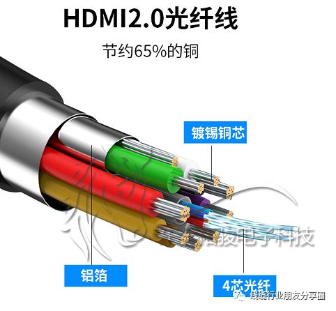

HDMI当前的主流版本仍以1.4和2.0版为主,其足已应付市场需求,4K电视已经普及好几年了,虽然视频资源还没有跟上,但还是可以下载到很多4K视频,如今8K电视也逐渐进入大家的视野,不过除了遇到与4K电视相似的内容确实尴尬,8K电视的普及可谓困难重重,其中有一个困难就出在HDMI 2.1线缆上,虽然HDMI 2.0可以传输8K视频,但只能做到8K 30帧,要想实现8K 60帧,只能依赖HDMI 2.1,HDMI 2.1的标准已经出现了,不过HDMI 2.1的线材却遇到困难,想要实现HDMI 2.1,超过3米就需要供电来驱动信号传输,超过5米就需要AOC有源光缆, 铜线无法满足,随着大众的呼声渐高,光纤HDMI的需求将迎来大的增长周期,所以近期从安防监控到户外拼接市场,都开始启用光纤HDMI的复合线缆.
HDMI当前的主流版本仍以1.4和2.0版为主,光纤线缆又以HDMI2.0光电混合线缆为主
特别感谢东莞拓骏电子科技提供的HDMI光纤线缆样品

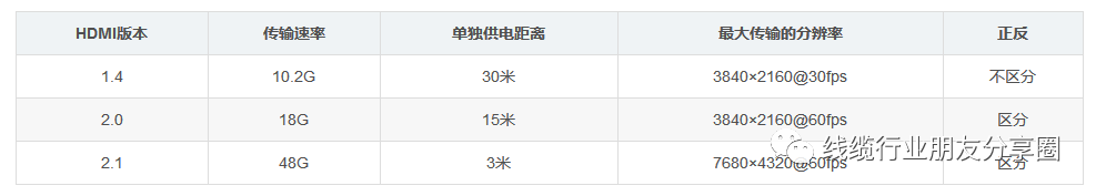

Cat 2.时代的HDMI 2.0数据线,长度在15米以内都可以使用无源线,而Cat.3时代HDMI 2.1高速数据线,一旦超过3米就需要添加供电来驱动信号传输,超过5米后纯铜线也无法满足需求,需要使用AOC(有源光缆).
由于光纤、光电转换模块等成本高企,同时传输几乎无损耗、无电磁干扰,当前,一根20米长的HDMI 2.0有源光缆价格高达几百元,且输入和输出端口还不能接反,
虽然HDMI 2.0可以传输8K视频,但只能做到8K 30帧,要想实现8K 60帧,只能依赖HDMI 2.1,HDMI 2.1的标准已经出现了,剩下的就是线缆如何突破更长的长度.
