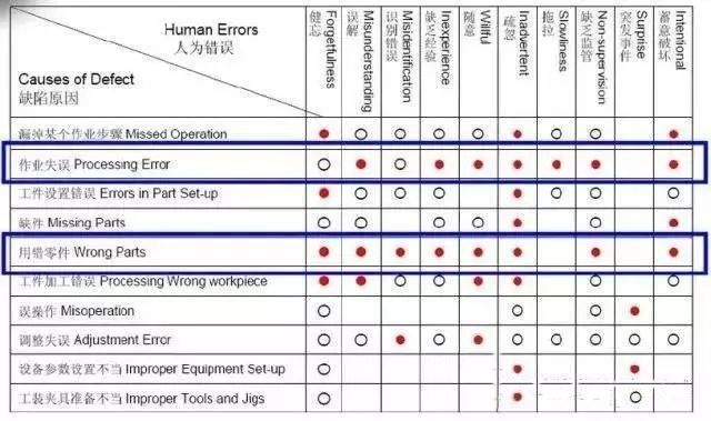

这些错误会给生产带来哪些后果?

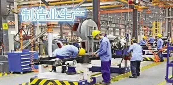

有很多错误的例子都出现在我们生活中。咱们毕竟是制造业生产,所以还是看看这些错误在具体生产制造过程会导致哪些后果。
不管生产什么零件,这些错误可能给生产带来以下后果:
a. 漏掉某个工序
b. 作业失误
c. 工件设置失误
d. 缺件
e. 用错零件
f. 工件加工错误
g. 误操作
h. 调整失误
i. 设备参数不当
j. 工装夹具不当
如果将错误的原因和后果对行关联,我们得到如下图。
分析了原因和后果,接下来我们该着手如何去解决了。

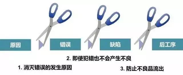

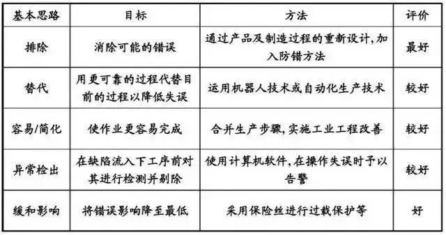

防错可以从以下三个维度来考虑。
在以上三上维度的指导下,我们得出以下五种思路。

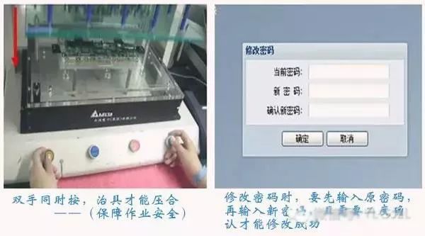

2.保险原理
借用二个以上的动作必需共同或依序执行才能完成工作,以前听现场的老师傅说过,10个冲压工9个残,很多在冲压过程中手或者手指没有及时拿出来,造成伤残,下图显示了只有当两只手同时按按钮,设备才能工作(压下来)。
如果再在模具下面加一个光栅保护,可以实现双保险。

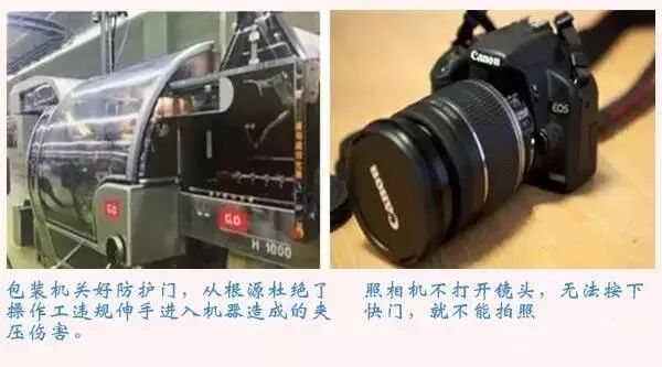

3.自动原理
以各种光学、电学、力学、机构学、化学等原理来限制某些动作的执行或不执行,以避免错误之发生。目前这些自动开关非常普遍,也是非常简易的“自动化”之应用。

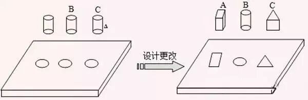

4.相符原理
借用检验是否相符合的动作,来防止错误的发生。
5.顺序原理
避免工作之顺序或流程前后倒置,可依编号顺序排列。

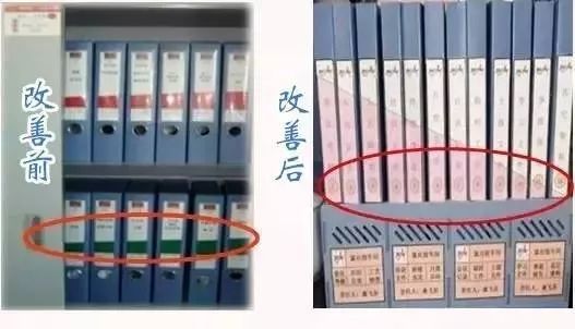

8. 层别原理
为避免将不同的工作做错,而设法将其区分出来。

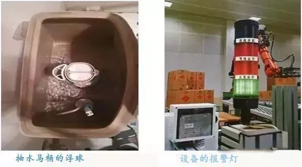

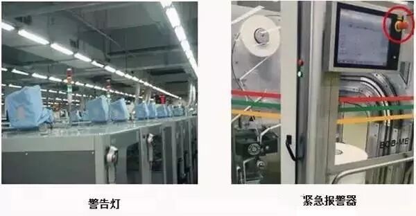

9. 警示原理
如有不正常的现象发生,能以声光或其它方式显示出各种“警告”的讯号,以避免错误的发生。
