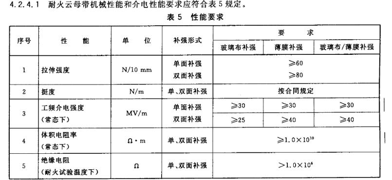

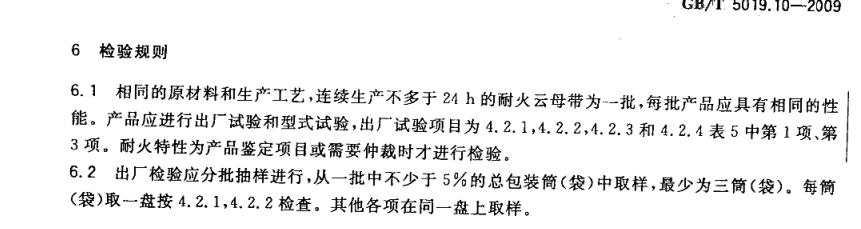

  今天在整理CQC自愿认证的资料的时候发现这么个问题。
按照CQC/F004-2009电线电缆产品认证工厂质量保证能力要求中3.2的要求。关键原材料的定期确认检验项目为原材料标准规定的全部项目(除化学成分分析以外)。
那么问题来了,耐火云母带按照GB/T5019.10中的耐火特性这条到底应该怎么算?标准也没写它属于什么试验,属于产品鉴定项目或需要仲裁时进行的检验。那定期确认检验要不要做?如果我做了耐火特性的试验,GB/T5019.10中表5的第5项耐火试验温度下的绝缘电阻就要做,可是GB/T5019.2中的26连试验方法都没有。这个怎么搞?

P:2019-09-07 13:42:18
待定那就是不用做了

P:2019-09-08 09:35:13
定期确认甩给材料厂家
