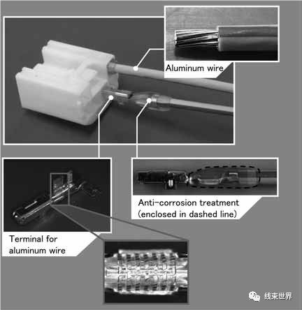

铝线主要用于架空电力线和汽车电池电缆,其中导体的横截面积很大,以支持大电流。但是,线束的导体横截面面积通常不超过2.5平方毫米。为此,很多公司已经开发了小线径的铝线束在这一类汽车应用,大有要取代铜导体的势头。(小编个人感觉路漫漫其修远兮)。图1显示了铝线束的接线、端子和防腐蚀。
?图1。铝线、端子及防腐技术的发展

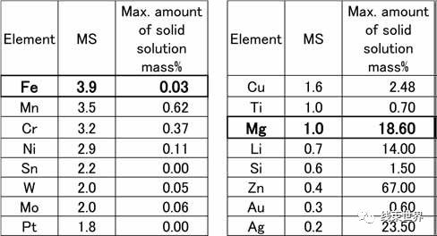

对于汽车线的应用,有必要抑制电导率的降低和提高抗拉强度。因此,如果一个
元素在低固溶体量下提供了大量的MS,那么它被认为是有效的合金元素。通过
第一性原理计算_4,测定了各种铝合金元素的MS值和室温固溶体的最大量。在
分析计算结果后,选择Fe作为合金元素(表1)。

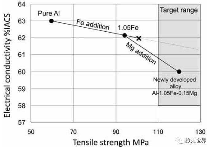

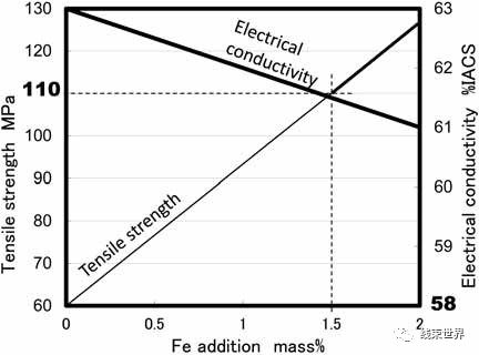

进一步研究合金化铁量与Al-Fe合金材料性能之间的关系表明,如果合金化铁的
质量百分比为1.5%或更高,性能目标将得以实现(图2)。
?表1。MS和固溶体的最大量各种元素的铝合金化
 图2。Fe添加量对材料性能的影响

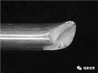

然而,汽车导线的股直径对于铝线来说是非常小的,范围从0.15到0.5毫米。当铁的质量百分比超过1.2%时,钢丝的可加工性降低,在拉拔和绞合过程中由于加工限制而断丝,如图3所示。
为了解决这个问题,我们寻求一种第二种合金元素,它可以部分取代铁,从而在不影响加工性的前提下提高抗拉强度。
图3。铝单丝断口
由于Al-Fe合金具有较大的余量满足导电性目标,因此允许在一定程度上降低合金的导电性。因此,为了用作第二合金元素,我们选择了MS含量低(对加工性能有不利影响)但固溶体最大量高的元素,尽管电导率有所降低。
表1所示元素的比较表明Mg是最合适的。下一步是寻找最佳的元素添加量。
结果是以下组成(质量%):AlFeMg。该组合物提高了加工性和性能,并获得120MPa的抗拉强度和60%的IACS导电性,远远超过目标(图4)。
图4。新开发合金的成分与性能

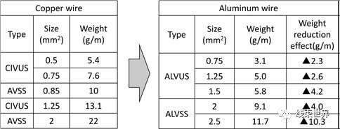

表2显示了当前可制造的铝线的排列以及用铝线代替传统铜线的效果。常规铜线可以合理地用比铜大的铝线代替。
表2。铝线排列(日标)
