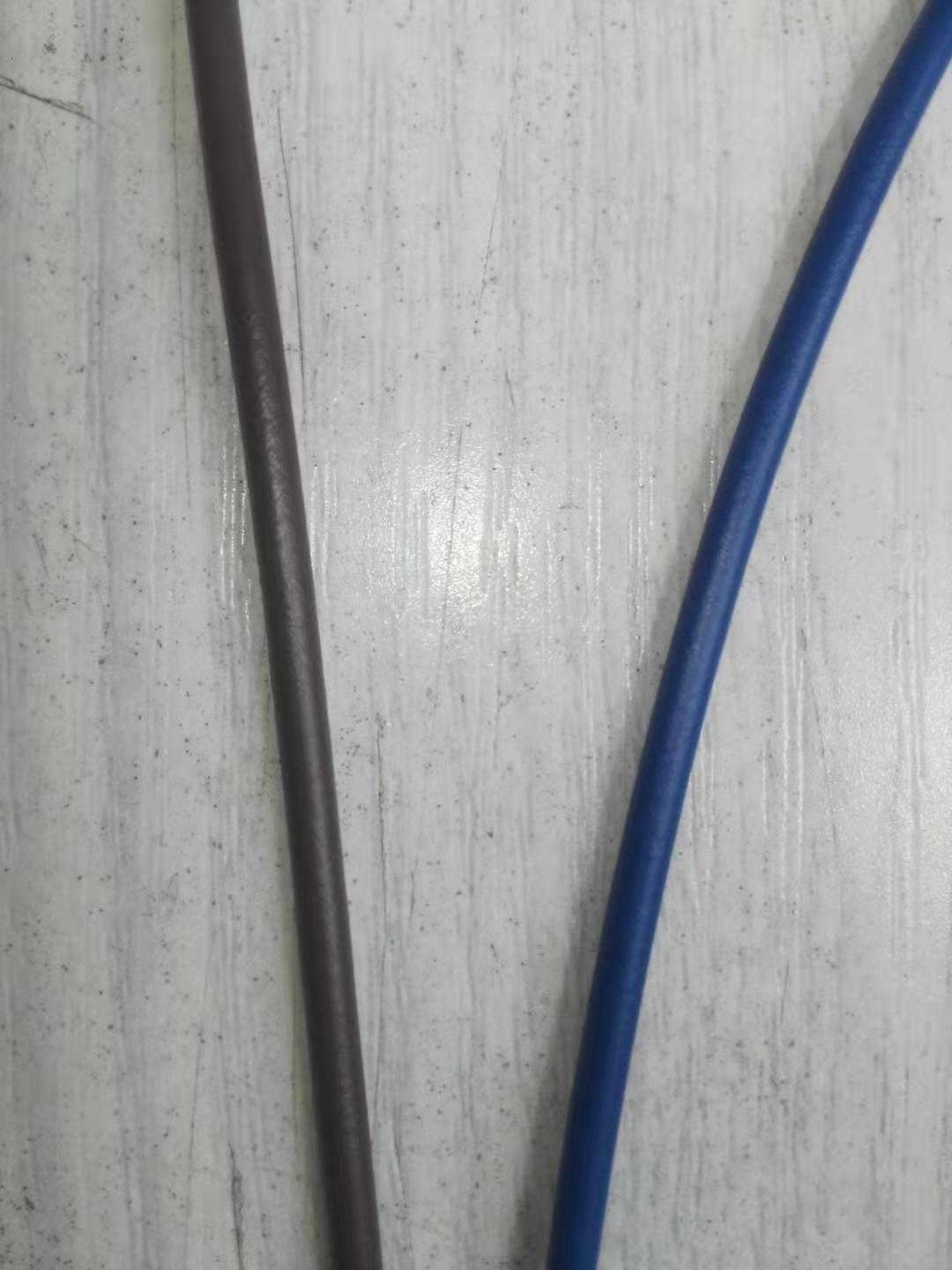

请问大家PVC材料生产出来的电线表面不光滑,有点粗糙是什么原因。以前生产的时候很光滑,刚换了一个新机头,同样的料生产出的电线表面就不光滑了。2396e4c997aba0ee185d91c612e091d.jpg

感觉像是温度的问题 机头温度低
新机头加热块也都是新的
温度传感器测的只是安装的点的温度 不代表整个模头都是这个温度
需要测一下各个部位的温度是否正常
是否有加热块损坏或者不良
还有机颈部位是否有加热块 是否有效

看起来是料有点潮,或者料没塑化好

塑料受潮了

比较赞同机头测温不准,或说和之前的有偏差

估计机头温度低了,监控温度不准,建议拿仪器测一下,应该叫手持式红外测温仪,这个电缆厂放线基本配备的。一测就知道啥问题了,还有料放之前烘一下。

测一下出模口料的温度,新机头温度测得不准极有可能出现这种情况。

弄两袋新料试一下,料没问题就可以考虑温度压力了

1.材料是否彻底烤干
2.各段的温度是否正常、达到材料溶解指数(特别是夹头、机头)
3.蜂巢板和过滤网(增加目数和张数)
4.内外模具是否正确(外模是否偏大了)

材料颜色不一样,配方是否一样。

看看塑化后的料的截面是不是有气孔,有说明料受潮,另外就机头、机颈温度是否正常,
