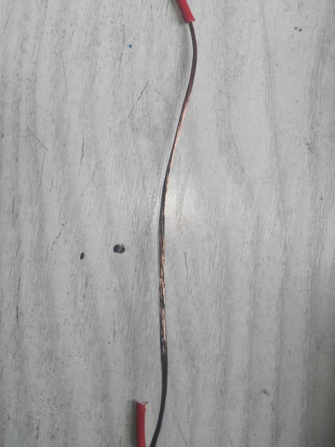

请问生产出来的电线铜丝隔一段发黑,隔一段又不发黑,是什么原因,谢谢!

工艺是如何的,有没有发黑的样品,产品型号是什么?都需要说明,最好有图示

你这不都黑了吗?只是其他地方还没黑到程度

存储时间长,存储地方湿度大导致氧化,氧化的这么黑,到底放多久了?

gafen2012:
不是整根线都是 黑的,我只拍了铜丝发黑的部分,过了一段铜丝又正常了
存储10天左右,湿度45%左后

存放原因吧,比如盘边未包好,漏出来的地方就会隔一段氧化,特比是过个夏天,湿度大,氧化快。比如南方夏天的下雨天,湿度一般整天都是80-90度.
关键是绝缘包覆的地方也有氧化的

楼主你用什么挤压方式,挤压?半挤管?绝缘与导体间有空隙?过水槽进水了?是所有长度的都这样还是头上几米或者几十米这样?如果所有长度都这个样子的话是不是材料受潮,包覆不紧密导致的氧化,

感觉像是发霉了

材料要加抗氧剂

塑料抗氧剂出现了问题。
