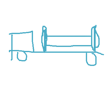

P:2019-09-10 20:28:34
不装集装箱会好点,如果铜芯的话就是重了点
optical gas sensor - 光学气体传感器 (0) 投诉
P:2019-09-11 22:10:13
drum barker - 鼓式剥皮机,滚筒剥皮机 (0) 投诉
P:2019-09-12 07:37:38
有才!
